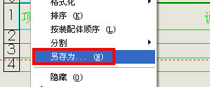

发表于 2008-10-14 09:34:03 | 显示全部楼层 来自: 中国广东中山
回复 5# jsjy-wgz 的帖子
对表右键--另存为--选择*.xls格式,保存。

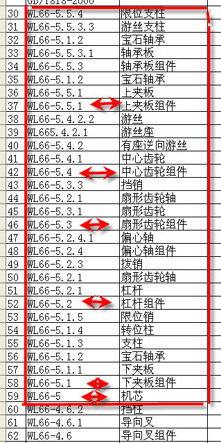

发表于 2008-10-14 10:02:03 | 显示全部楼层 来自: 中国山东威海
我是通过文件的代号来选择的,命名代号时就是按照层次结构来命名的

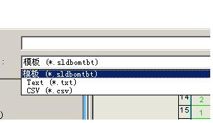

 楼主| 发表于 2008-10-14 10:11:46 | 显示全部楼层 来自: 中国江苏泰州
没有“另存为”和“.xls”?见贴图。

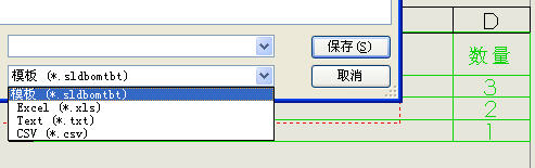

发表于 2008-10-14 10:14:09 | 显示全部楼层 来自: 中国广东中山
回复 10# jsjy-wgz 的帖子
我的SW2007 SP5.0 有:6 m5 Y, ?! M: H+ r: j8 g" ]
- J. r1 Q  J5 s( l" V) v( _
+ D! p# `8 a1 p1 [
6 {0 b0 f" _) u- Z+ _; @ 1.jpg * z$ a: Z1 Z8 q5 S' G- ]) j, \
: p  r$ S2 Y" v; {
[ 本帖最后由 hahap 于 2008-10-14 10:16 编辑 ]

 楼主| 发表于 2008-10-14 10:17:10 | 显示全部楼层 来自: 中国江苏泰州
我用的是SW06。是不是SW07才刚增加的这一功能?

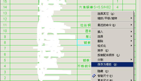

发表于 2008-10-14 23:16:12 | 显示全部楼层 来自: 中国广东东莞
回复 5# jsjy-wgz 的帖子
sw自带修改的是可以的但不方便,建议用基于Excel的材料明细表很容易做到,但事先楼主先要做个基于Excel的材料明细表模板,如不会做到坛里找下应该有的.
