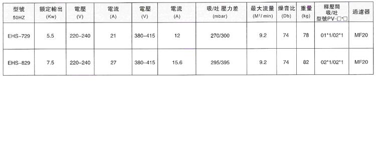

一台锅炉鼓风机有5.5KW改为7.5KW高压风机,,启动后,很快鼓风机的交流接触器自动脱扣,不在吸合,,,不知道哪位大侠帮忙解释一下原因??怎样更改

你是不是不会干电气啊,电机保护上肯定有热继电器的,电机换大了,相应的空开、接触器、热继电器、电线、电缆都要进行更换,你这种情况肯定是热继电器跳闸了,复位就行,也要调整到15安,但不能保证你的热继电器合适啊

要调整到>15.6安

二楼说的很全面;这个就是热继电器的作用.要调整到>16安
