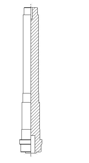

首先要讲清你的工程图是在那个软件中生成的,如果是在实体软件工程图中就很容易实现,就是标注没有图版中方便而已。是不是要下图的效果。) k& M0 G# ~# W( ]2 l- k( Z7 Q

回复 2# dongchongxiacao 的帖子
dongchongxiacao你好,我就是想要你画的那样,如何操作呢?麻烦你简单介绍一下可以吗?

发表于 2008-10-14 15:56:33 | 显示全部楼层 来自: 中国浙江宁波
回复 4# hwgchina 的帖子
看看这个你就知道了:(要想实现半剖就得用实体中的“局部剖”功能), t, _, F8 m$ I# Q& ^
http://www.3dportal.cn/discuz/vi ... &extra=page%3D5
% `: X+ M1 l+ M/ C) ]" V另外现在都用08版了,论坛上有好多源文件都是07---08版做的,你的06版交流起来就有点困难了,不过功能大致相同,灵活应用一下是一样的,最好用的要推07版了(个人认为)。

发表于 2008-12-12 16:14:33 | 显示全部楼层 来自: 中国山西运城
首先选中视图,然后采用局部剖
