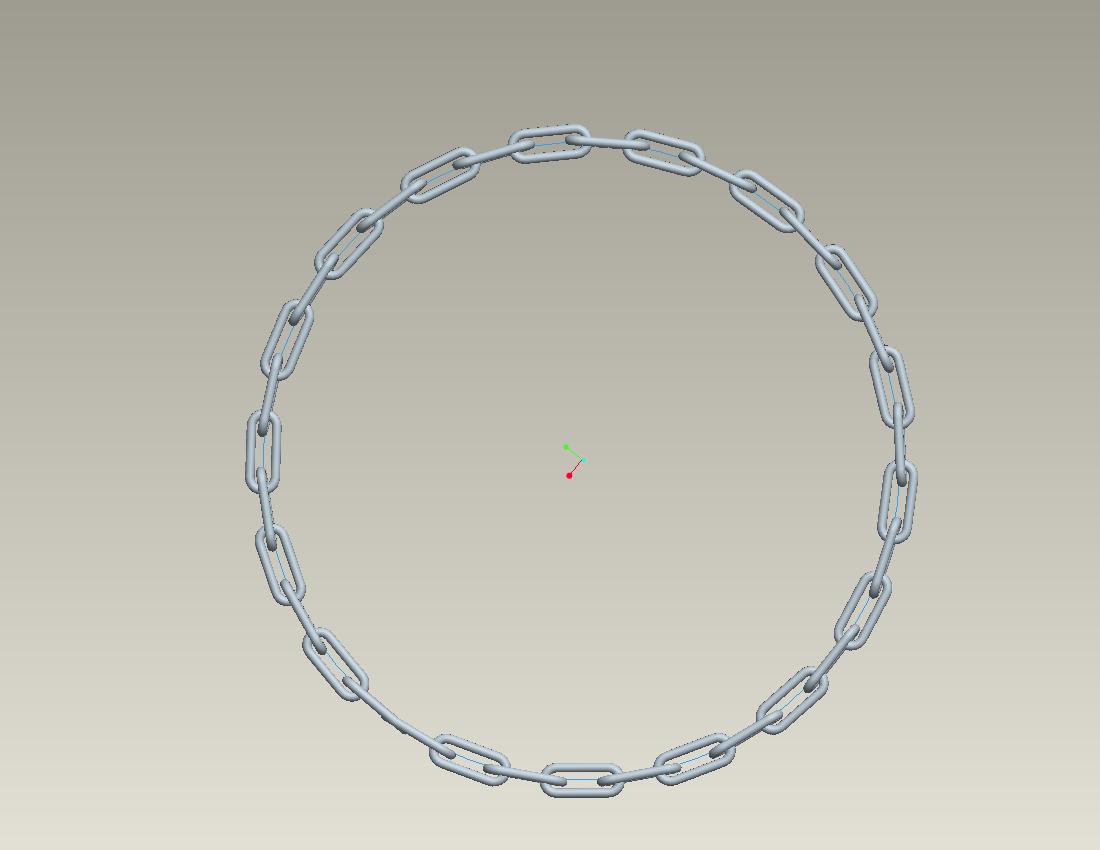

虽然学着别人的作出来了,但是还有点不知其所以然的感觉,
9 C$ y$ m" m$ |8 H0 H% Y1.建立DTM的时候,为什么用自带的默认基准平面做为参照建立的平面,最后都不能阵列,我开始建立DTM1时候用Front和A1做参照,然后绕A1旋转90度建立DTM2,结果阵列失败,为嘛??如果以上的假设成立,为什么这里在建立DTM1的时候用Front做参照,却能成功阵列?http://www.3dportal.cn/discuz/viewthread.php?tid=5669382 h8 e3 ^! R' D; X+ c
2为什么要建立2个基准点?只用PNT0一个为什么不行?

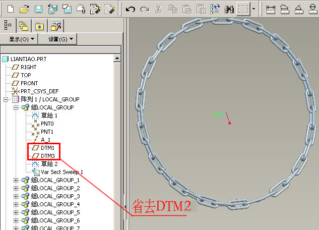

是否能够成功阵列,取决于你建立的DTM是否跟随阵列变量实时变化,并且依然符合对特征的参考要求。另外,你开始建立的DTM1的时候参考了Front和A1作为参考?我猜应该是垂直于Front垂直于A1吧,但是单凭Front和A1不能唯一确定一个平面,系统不会允许你建立的,我不知道您是怎么做的。但是那个DTM2确实是多余,完全可以不要,也能阵列成功;至于你问的为什么用两个点而不是一个点,那是因为两个点才能确定一条线,只有用这条线A1结合Front平面才能确定绘图平面A3,所以必须要两个点。
