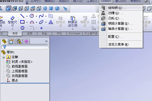

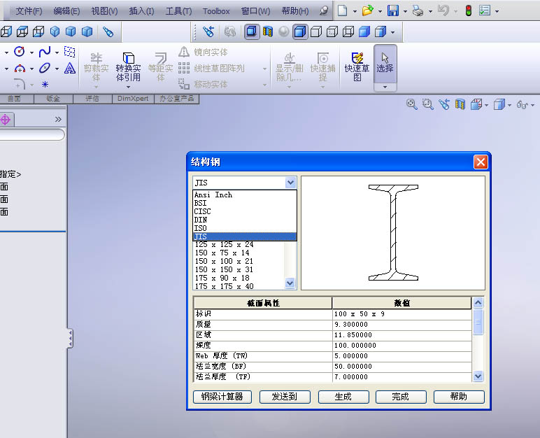

我用的2008SP0.0的结构钢里只有JIS.ISO,DIN,BSI 等材料(如图) 没有国标的 怎么能添加 GB 材料.....

你建好模型后保存到soildworks\data\weldment profiles,一定要库特征文件类型
