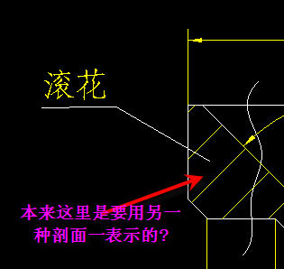

[讨论] 我有一个PROE的工程图问题,局部的剖面视图如何做的?
发表于 2008-10-14 11:18:50 | 显示全部楼层 |阅读模式 来自: 中国上海
如图所示,我现在想在PROE中做出后面的那种,可是在PROE工程图中的剖面线是一起的,请问是否可以打断?或是分解?期待高人指教

发表于 2008-12-18 22:12:16 | 显示全部楼层 来自: 中国辽宁大连
你把滚花在实体上切割出来

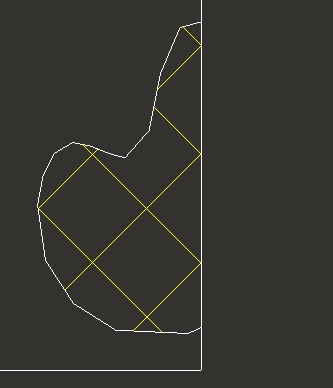

发表于 2008-12-18 22:33:20 | 显示全部楼层 来自: 中国重庆
双击编辑剖面线,添加一种和原来垂直间距一样的剖面线% L7 m$ H& z3 O1 d
