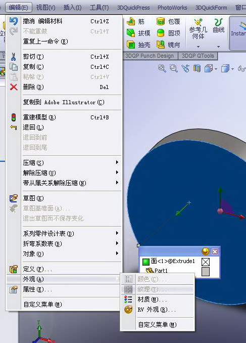

我新装的solidworks2007,使用纹理后实体表面没有任何改变,这是怎么回是啊,是不是哪里的设置不对啊!请哪位知道的帮个忙!

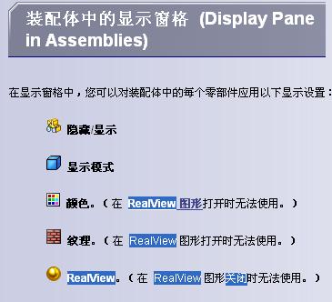

你是不是打开了REALVIEW?
发表于 2008-10-15 18:35:32 | 显示全部楼层 来自: 中国广东中山
正解
