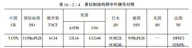

请教高人们,易切削钢12L14的技术条件是什么?

发表于 2008-10-14 16:36:09 | 显示全部楼层 来自: 中国上海
其实现行行业内好多企业已不在用12L14,因其含铅量很高,不环保,而改用12L15,
发表于 2008-10-14 16:54:34 | 显示全部楼层 来自: 中国北京
请问大虾:Y15pb和Y15可互换么?机械性能有区别么?来的图是Y15pb
发表于 2008-10-14 22:17:03 | 显示全部楼层 来自: 中国辽宁沈阳
12L14为美国牌号,对应国内牌号为Y15Pb。
8 g5 q0 R6 L1 Z( I1 G: |3 g执行标准GB 8731-1988 易切削结构钢技术条件
发表于 2009-1-12 08:47:17 | 显示全部楼层 来自: 中国广东东莞
可是我的表上面怎么不是12L14中国有代替的牌号?
