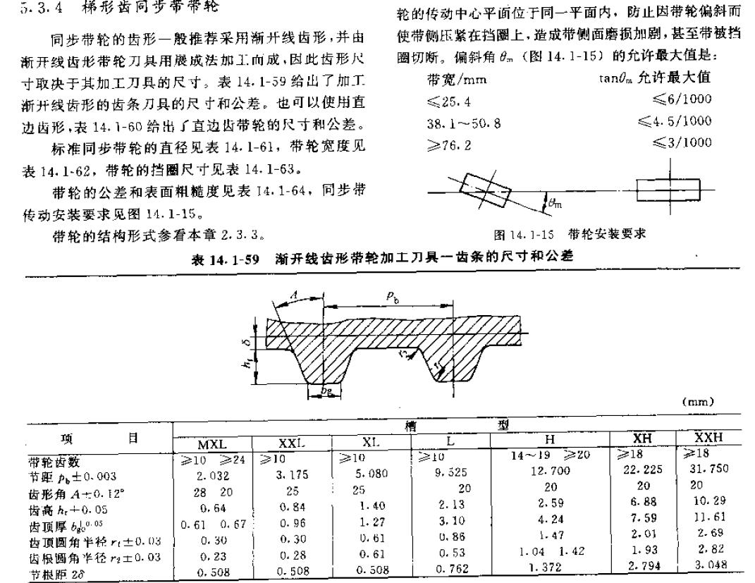

我想请问一下,周节制同步带H型对应的同步带轮是H型周节制带轮渐开线齿廓的齿条刀具还是直边齿廓,或者两个都适用?

 楼主| 发表于 2008-10-15 12:22:28 | 显示全部楼层 来自: 中国浙江嘉兴
我其实就是在问,用齿条刀具及直边齿形刀具加工出来的H型槽是否一样?因为刀具的尺寸是不一样的,是否是加工方法不同,但是最终成形的槽形尺寸相同,因为H型同步带只有一种槽形
发表于 2008-10-15 13:52:47 | 显示全部楼层 来自: 中国河北保定
应该是一样的,就像齿轮的插齿和滚齿加工工艺一样。
发表于 2008-10-15 17:51:06 | 显示全部楼层 来自: 中国辽宁大连
原帖由 sunnyoldman 于 2008-10-15 13:52 发表 http://www.3dportal.cn/discuz/images/common/back.gif5 u, I2 o) Q$ [) T$ w
5 Q# @! b8 N- O' N" ^
2 e$ i1 e$ y- K4 N" h2 h- M; R) T% S对!
1 |4 L% U  ~, h+ l5 a除非你设计成不同的
