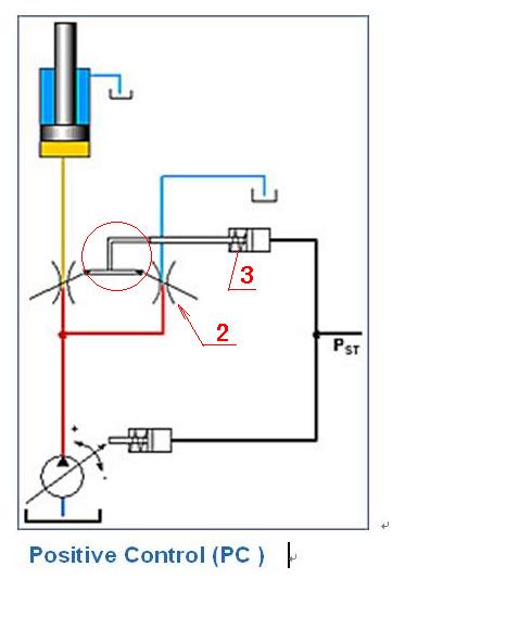

从力士乐网站上看到了正控制的原理图(见贴图)。4 n# H. l7 A6 I. m6 v2 l
除了正流量泵和缸前节流阀外,不明白其它符号(红圈内和12号件)的含义,请帮忙解释一下。% `  l# u0 d. s1 p  C7 F9 J1 X
还有,控制信号PST一般都取自何处?

PST取自操作手柄., }, o0 Q0 H# x5 ^, V& S4 _1 N
正流量控制也是存在中位油路的.
# f. {% {0 t& e  g2 s换向阀的换向:通往负载的油道逐渐打开,通往中位的油道逐渐关闭.
" z! U# i- }1 T( `# @8 {! f, j. t3只是一个形象的图形表示,其实就是换向阀的液控换向.
