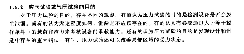

 楼主| 发表于 2008-10-15 09:42:51 | 显示全部楼层 来自: 中国辽宁沈阳
压力试验的目的还不是很清楚。
ASME设计指南
ASME设计指南
liuhob + 3 应助
