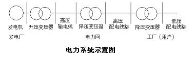

           是不是重电网接到工厂自己的变压器里     或者是其他的接入方法    请前辈指点一下

图.jpg 6 R5 V3 d& [: `8 W* P, s: a
, S4 a1 U/ I4 x9 F/ m' J
上图为电力系统的简单示意图。你所关心的是其中的“工厂(用户)”部分。

厂矿企业的配电( y% A/ v: L% i1 y$ _8 v% }0 |5 s
; R4 x# ^, C. g  y( d0 ?; Z电能输送到厂矿企业后,要进行变电或配电。
8 ?( Q! k$ `2 ~% E5 [  W变电所:担负从电力网受电、变压、配电的任务;若只进行受电和配电,而不进行变压则称配电所
% x9 B3 V7 t/ h' d! y/ Z变配电所是厂矿企业供电的枢纽,地位十分重要。+ S: |* N1 A8 c/ b# @: i) J
用电容量较大的厂矿通常设置一个总降压变电所,将电力网送来的35kV以上的高压电先降至6~10kV再分送厂内各车间变电所,各车间变电所将6~10kV高压降至380/220V低压,供动力、照明使用。# m  D2 w$ e6 j9 g2 z& `$ d
用电容量较小的厂矿企业通常将电力网的6~10kV进户电压,经变压器降压后直接向厂内用电设备供电。厂内供电,一般采用三相四线制;也有将保护接地线或保护接零线与三根相线和一根零线同时送出,称为“三相五线制”。三相负载平衡的动力线路采用三相三线制供电。& h# X, g# v1 F) o5 A+ H
在厂矿企业内部的供电线路一般称为电力线路。" T1 t( w  `- ]4 ]3 d' z+ y& c
电力线路的分类$ ]" J( b5 q. Q: t. n& I: Q! Y1 _
按电压高低分类:1000V及以上的线路为高压线路,1000V以下的为低压线路。(在煤矿,1140V也被列为低电压。)7 y! `: s$ d8 h
按线路结构形式分类:架空线路、电缆线路和户内配电线路等。
1 l1 Z+ j( ?; M0 X4 \1 w各种电力线路由变配电所送至各用电设备的主要方式:/ s5 ^( F4 V" [7 b3 W; p: ]
(1)放射式配电:各用电设备由单独的开关、线路供电。2 |# U* _. M& B
优点:供电可靠,维修方便,各配电线路间不会相互影响,且便于装设各类保护和自动装置,工厂内应用很广泛;
& |! c- B2 B( B4 A(2)树干式配电:将每个独立的负载或一组负载集中按其所在位置依次接到由一路供电的干线上。
* N2 @; X! Z+ t3 P% D+ ^# ~' T优点:投资小,安装维修方便;$ r+ V, I! g) J5 @! Z
缺点:供电可靠性较差,各用电单元可能会相互影响。7 A1 j5 k, q& Q; M
, ?& E6 C3 ^* [1 |4 d% P$ c

本单位就是10KV高压进线,5组1600KVA的变压器,分楼层向车间供电;其中一组专供中央空调,也是用电负荷最大的部份
