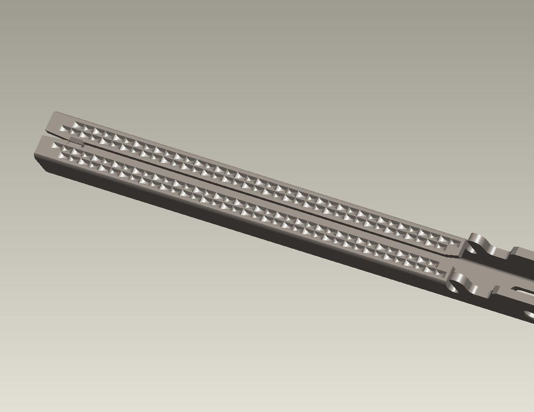

如图所示为医疗器械产品上的一个主要零件,上面有许多小槽(152个,长度为2mm,宽度为1.2mm,深度为0.5mm),材料为420J1,零件热处理后要求小槽内两端圆弧面为镜面,请问各位高手采用何种抛光方式能达到小槽内圆弧面镜面效果?

先用粗抛光 在用电精细抛光 完全可以达到  具体的配方和工艺在论坛里有 可以找找看 好像有本不锈钢表面处理的书里 就有具体的介绍

  Q0 `: ^% _. C; _( u! x谢谢指导,压这些小槽的模芯本身非常光滑,我想粗抛光就用不着了,你所说的电精细抛光是否就是电解抛光?据我所知电解抛光其实是比较复杂的,现在大多数电解抛光加工单位都是共用同一种电解液抛很多种不同不锈钢材料,这样抛光效果就不是太好,而且用时较长,去掉表面材料较多,不知这里是否有专业的电解抛光公司承接我这个零件的电解抛光加工,如有请留下您的联系方式,谢谢!如有其它抛光方式能将这些小槽抛到镜面效果,请不吝指教,非常感谢!
发表于 2008-10-15 09:57:29 | 显示全部楼层 来自: 中国江苏无锡
直接买镜面抛光板就可以了
发表于 2008-10-15 10:03:50 | 显示全部楼层 来自: 中国广东深圳
镜面火花机省事,但成本高!
发表于 2008-10-15 12:36:58 | 显示全部楼层 来自: 中国新疆乌鲁木齐
电解抛光不复杂呀 我感觉很简单哦      420的材质我抛光的话 估计问题不大  你那东西 有多少个  尺寸有多大# c8 b; ?3 @( z4 u1 }

: j* H9 y" Q: v4 p# N; m谁也不可能那一种抛光液抛所有的材料  要能那样 就发了 抛光是有损耗 但是损耗很小+ F4 t; j/ m, G% a% t) Z0 i

采用电解抛光,不过抛光出来的效果是整个表面都是镜面的
