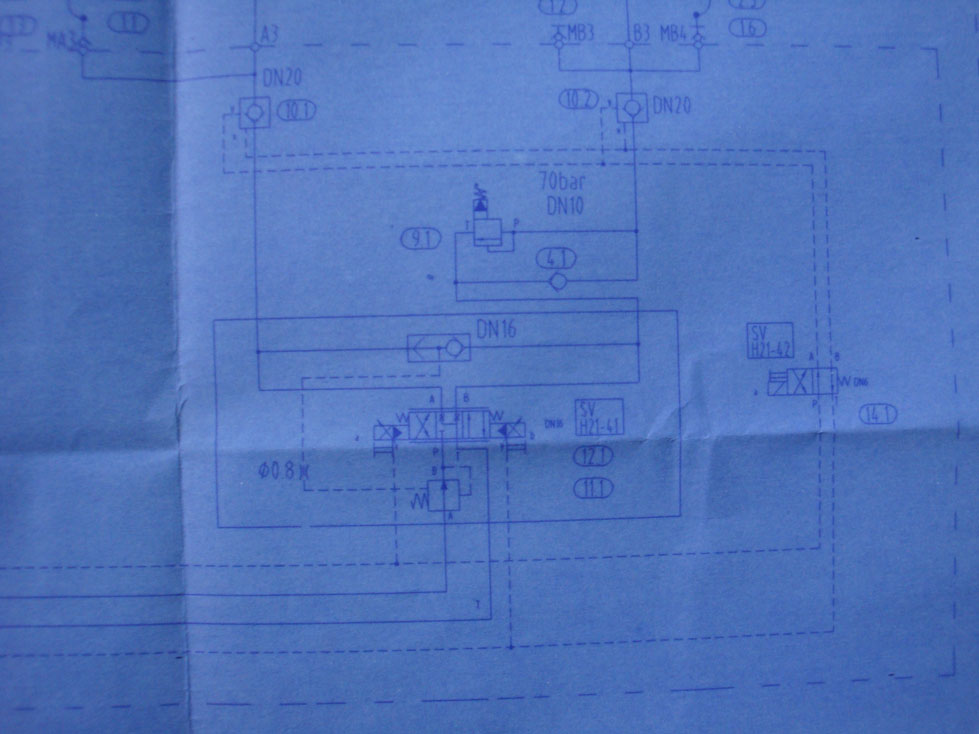

图中11.1是什么阀(包括字样“DN16”处),一直没弄明白,哪位师傅知道,先谢了。! Q/ C( \" l  w. ]
2 a+ k& {1 J) C8 K, e" u
[ 本帖最后由 星河棋布 于 2008-10-14 20:15 编辑 ]
原理图
原理图
 楼主| 发表于 2008-10-14 20:19:15 | 显示全部楼层 来自: 中国河北邯郸
图中12.1为液动比例换向阀,听别人说阀11.1是维持比例阀前后压力为定值的,使通过阀的流量只与比例阀的开口度成正比,不知这样说对不,那它的具体调节过程是怎么样的?

压力补偿器是和比例阀配合使用,配上梭阀,构成进口压力补偿器,调节比例阀前后
2 Q" Y$ I" P) x+ l' F* Y. [3 a压差不受外负载的影响,从而维持比例阀在一定的开口度下流量恒定。

压力补偿阀的工作原理是可调减压阀,具体地说是通过调节给定弹簧的预紧力来调节比较机构的平衡状态。当输出压力、给定弹簧的力(或力矩、或位移)与输入压力(或力矩、或位移)平衡时,阀的开度保持不变,输出压力就维持不变。 若输出压力发生变化,平衡状态被破坏,阀的开度就发生变化,最终进油量发生变化,从而使输出压力维持

觉得3楼的说法比较合理,但4楼说“通过调节给定弹簧的预紧力来调节比较机构的平衡状态”,但我在现场没发现那个阀上有调节的螺母或螺钉什么的,
发表于 2008-10-21 23:38:21 | 显示全部楼层 来自: 中国湖北武汉

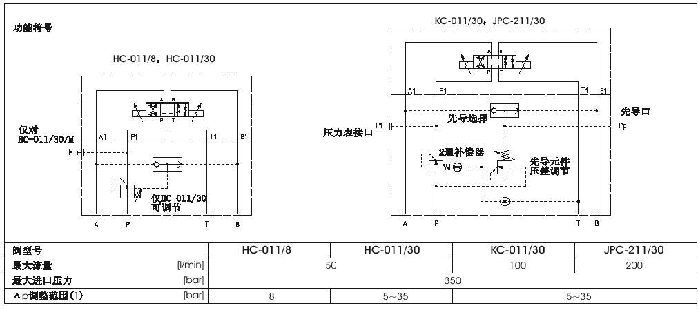

这个东西不是全都可调的,有的ΔP是定值的。要看你的阀是什么型号了
D150.pdf
558.94 KB, 下载次数: 9
发表于 2008-10-21 23:39:57 | 显示全部楼层 来自: 中国湖北武汉
从上图可以看到,对于atos的HC-011/8,是一个定值的,其他型号是可调的
