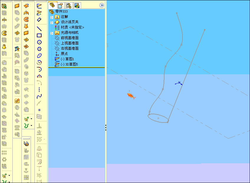

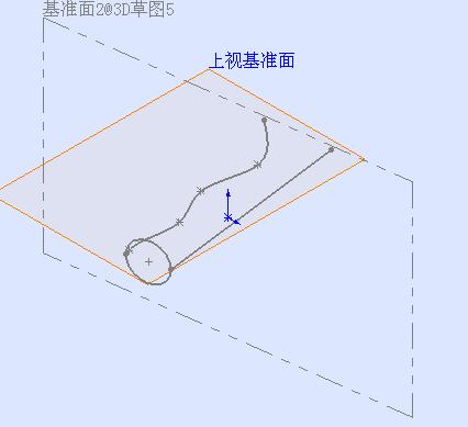

直线是路径线,圆是扫描剖面,样条曲线是引导线,想用引导线扫描,结果都不成功,不知道是什么原因,望大虾指点,同时希望可以加深对引导线的理解,谢谢

发表于 2008-10-15 02:29:34 | 显示全部楼层 来自: 美国
是不是这样,如果是的话就是以下的说明9 |8 d  `$ Y! Y/ h3 Z
SW里有规则的,不同的项目要有不同的草图,路径是它的方向8 ?9 {) N7 o+ h/ z  A; Q0 }  M+ b
. Q# X+ ?+ I' P4 d" i1 x! ][ 本帖最后由 weiszu 于 2008-10-15 02:31 编辑 ]

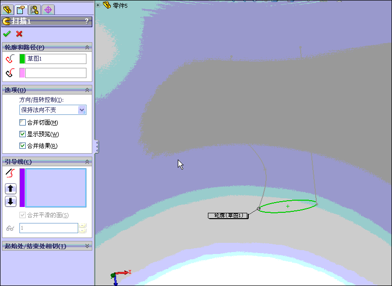

发表于 2008-10-15 07:57:47 | 显示全部楼层 来自: 中国山东烟台
楼主用了穿透命令了吗?

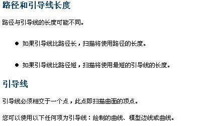

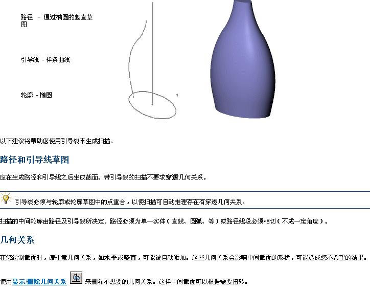

发表于 2008-10-15 12:26:04 | 显示全部楼层 来自: 中国河南新乡
所谓的引导线是对边界的引导,如下所示:6 t1 C! M6 L/ A& P& M6 q
  j" q6 b: N4 X  y1 D! K' u[ 本帖最后由 chenjun521208 于 2008-10-15 13:37 编辑 ]

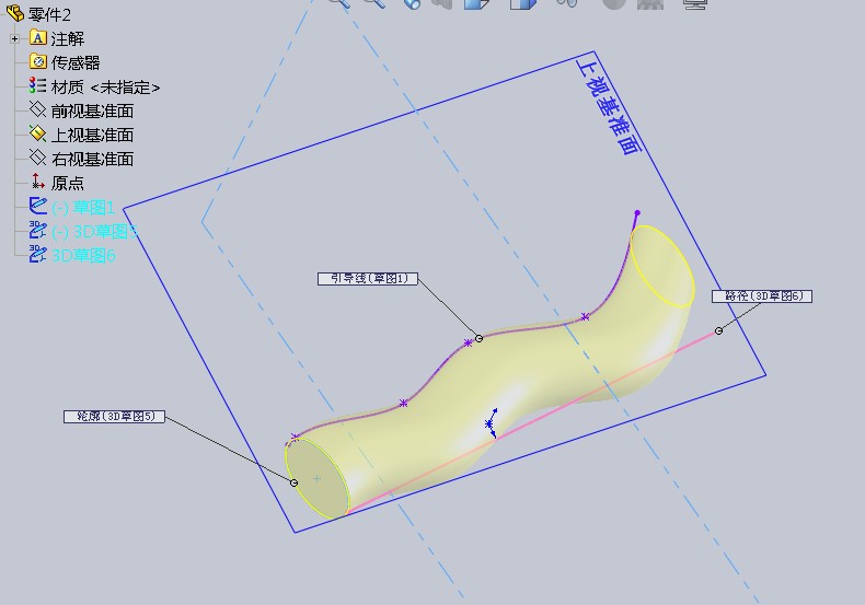

回复 5# suning0127 的帖子
請問你的sw版本是多少的啊+ T! I* G2 \7 \4 M9 }, T
我的是sw2006的,按照你的方法畵個3d草圖,掃描命令的圖標就是無效的啊

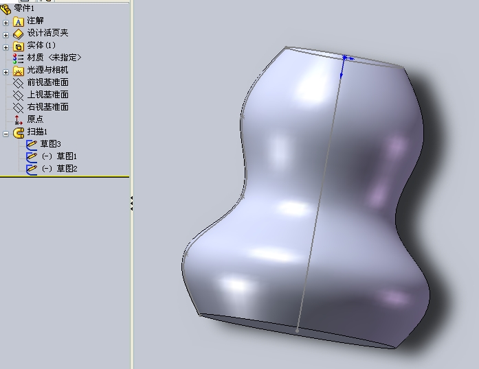

发表于 2008-10-22 14:00:40 | 显示全部楼层 来自: 中国福建厦门
扫描的不同选择产生的不同结果

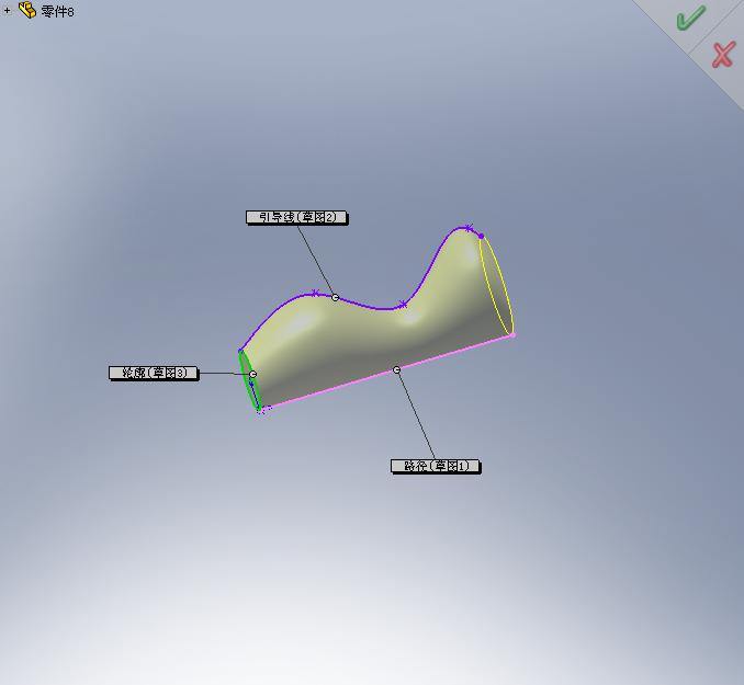

发表于 2008-10-23 16:46:09 | 显示全部楼层 来自: 中国上海
扫描要注意的地方:1、草图路径、草图轮廓和引导线应该分别为于不同的草图上,以楼主的模型为例应该有三个草图0 s# P# f' p; {3 W( ~
                               2、为了避免不必要的错误,一般情况下草图的先后顺序为:路径----引导线-----轮廓,总之把轮廓放在最后
. |& i3 L" [  w  y( g                               3、一定要加穿透的几何关系(某些特例重合也可以,穿透优先),轮廓所在的平面应该是与路径末端垂直的平面 3.JPG 零件1.rar (104.87 KB, 下载次数: 16)
