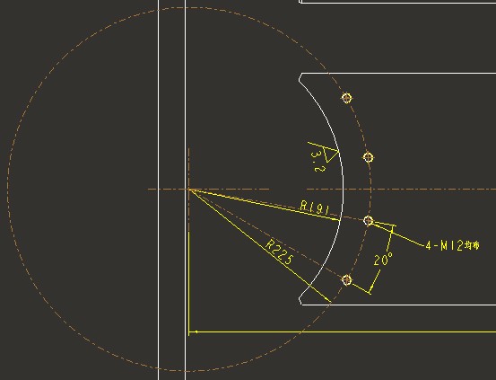

发表于 2009-7-20 15:04:32 | 显示全部楼层 来自: 中国河南濮阳
如图,这个虚线圆是螺栓孔阵列后出现的,左边的都没有用处,该如何修剪呢?图副不允许向右移动了。

发表于 2009-8-29 09:28:18 | 显示全部楼层 来自: 中国天津
原帖由 55555wqc 于 2009-7-20 15:04 发表 http://www.3dportal.cn/discuz/images/common/back.gif
) D! |5 N3 j: m8 X# Z% [如图,这个虚线圆是螺栓孔阵列后出现的,左边的都没有用处,该如何修剪呢?图副不允许向右移动了。
w$ v9 N# \6 N4 V
我都是在这个基础上手画圆弧,然后拭除原来的基准圆,打断我也不会,期望高手指点!!!
