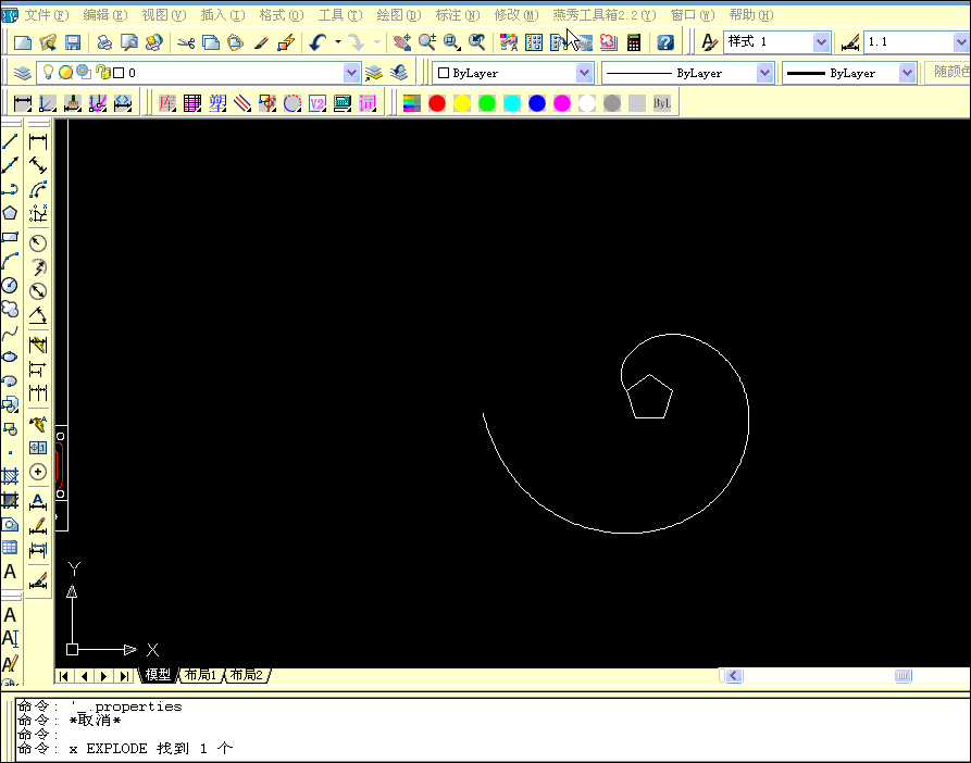

用什么方法可以求出平面螺旋体的长度?; g5 M6 \( C) o; D. K( d$ n1 G; T5 ]

发表于 2008-10-15 08:22:27 | 显示全部楼层 来自: 中国辽宁鞍山
将平面螺旋线转换为多段线, 然后用LIST命令就可以求出了
发表于 2008-10-15 15:19:39 | 显示全部楼层 来自: 中国北京

要合成一条线才可以

发表于 2008-10-15 21:02:46 | 显示全部楼层 来自: 中国
用VBA方法画近似螺旋线的多段线并获得长度。线段数量越多,精度就越高。, O4 m/ V4 n0 W: _1 S
下面代码可以画(求)两种螺旋线(阿基米德螺线和对数螺线)。

 楼主| 发表于 2008-10-16 11:02:16 | 显示全部楼层 来自: 美国
回复 3# gaoweihe 的帖子
谢谢.照你的方法求不出来呀,我把这个螺旋体的图放上来了.

发表于 2008-10-16 12:04:23 | 显示全部楼层 来自: 中国
用2007以上版本,可以按你的尺寸画出螺旋线,在“特性”选项板上或用“列表”查询。; {  [7 |5 n. C: I
其它版本可以用4楼的程序,很简单呀。点帖子“代码”框上的“复制内容到剪贴板”,在CAD图形界面按“Alt+F11”打开VBA编辑器,在“工程”资源管理器上双击“Thisdrawing”对象,在弹出的“代码”窗口上粘贴,关闭VBA编辑器或按“Alt+F11”返回图形界面,“Alt+F8”、“Alt+R”,按命令行提示操作即可。
