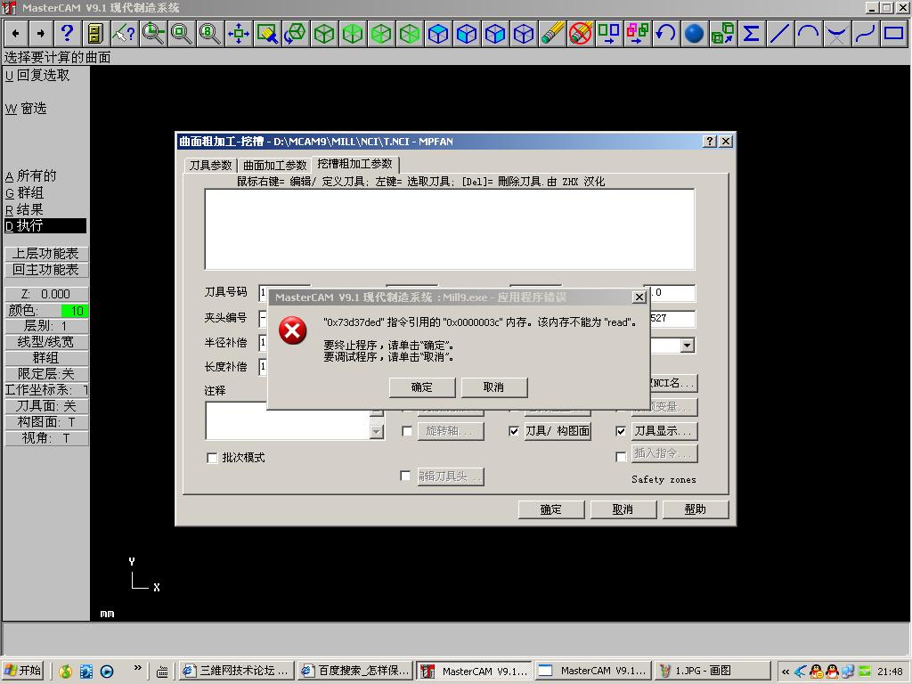

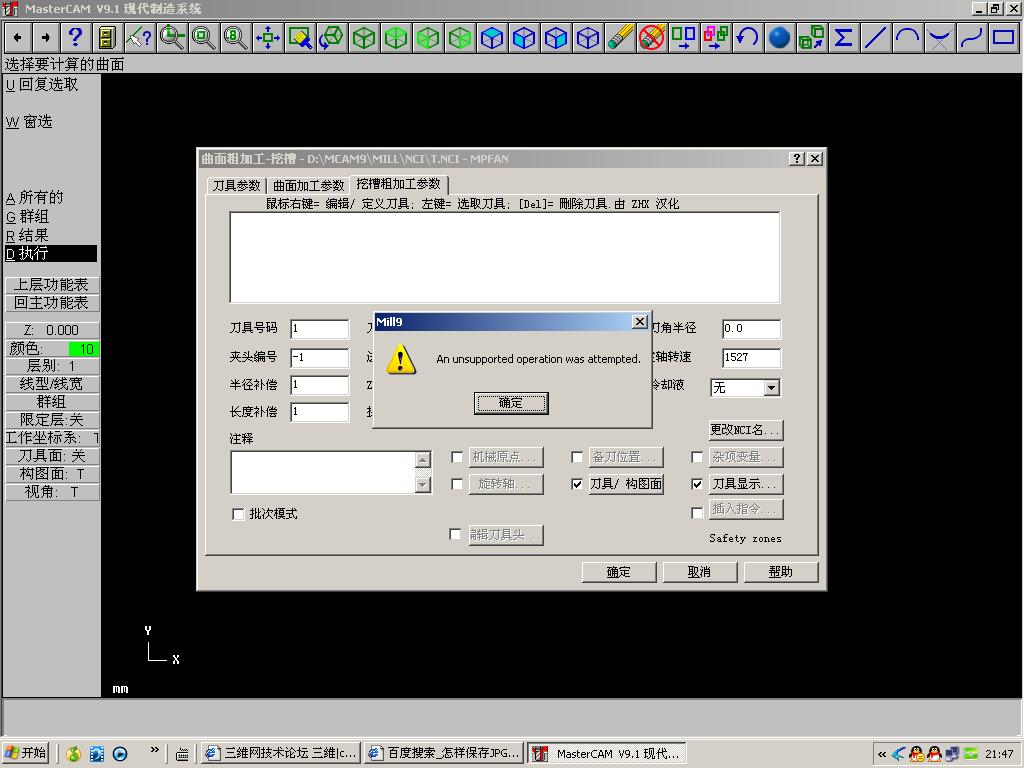

mastercam9.1不能用曲面挖槽粗加工,进入挖槽粗加工窗口后,一点击挖槽粗加工参数卡,就出现错误“An unsupported operation was attempted."! _& ^4 E7 H/ A* R6 @0 L

大家都有过这问题吗? 1.JPG 2.JPG 8 N4 u7 N* W4 ?+ J. o0 q

发表于 2008-10-16 21:15:18 | 显示全部楼层 来自: 中国上海
发张图,这样怎么帮你
 楼主| 发表于 2008-10-16 21:33:57 | 显示全部楼层 来自: 中国北京
就是这样的
why??????????????????????????????????

发表于 2008-10-17 06:55:18 | 显示全部楼层 来自: 中国上海
把mc卸干净,软件重装,汉化不要装试试
 楼主| 发表于 2008-10-18 12:14:39 | 显示全部楼层 来自: 中国北京
回复 10# zhuyi0829 的帖子
谢谢,你说的对,就是汉化的问题。但不知道怎么解决,只能用不汉化的了吗,我的英文可不好。

发表于 2009-3-12 21:51:15 | 显示全部楼层 来自: 中国广东深圳
mastercam9.1 sp2汉化没问题,你的软件版本与这些汉化文件不匹配,实体模拟也不行,要么不汉化,要么软件升级
