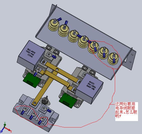

大家好:怎么用SW进行电路线的布线哟?我知道是有这功能,但不知道怎么用呀,谢谢大家的指点了@@
我的布线的图
我的布线的图

上面是楼主画的吗,这么牛呀,相对来说布线应该容易点吧,是不是可能用3D草绘后扫描呀,如果位置要调的话可以用弯曲命令的

专门有布线的插件,跟管道插件。。。

先插入一小段电缆线。然后就在这个装配体中建辅助平面,画出电缆行走的直线路径。在装配体环境下,编辑这一小段电缆,沿刚才画的直线路径画出3D曲线草图,截面草图+3D曲线草图扫描之。OK!可能烦了点,但有效。管路毕竟不多!

建议你看看《管道与布线》教程,用routing插件进行步路,这几条线简直就是小菜,3 Z% {& m2 ]' t7 A2 f+ K3 I
该教程忘了是在本论坛下载的还是在机械CAD论坛下的了,你可以在这两个论坛搜一下

电器啊  还是用EPLAN吧  那个比较强 线自动接的 线号都帮你弄好了 最后出报表啊  线缆长度啊 都有的。。。

用elecworks
