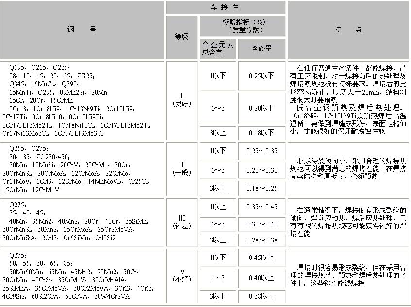

对于钢材含碳量多少决定其焊接性,焊碳量高,淬硬性强,焊结性差,需要预热和焊后热处理。- v! A- [$ U7 W8 Z- `' o% u
1  当钢材中的含碳量<0.25%,钢材淬硬倾向不明显,焊结性优良,焊接前不需预热。
8 P$ J8 }; \4 m' ~2  当钢材中的含碳量>0.25--0.45%时,钢材淬硬性明显,焊结性较差,焊接前需预热(150℃以上),控制线能量等措施。
6 e& @7 E% @  u2 e# M/ I: w5 I3  当钢材中的含碳量>0.45%时,淬硬倾向强,属于难焊钢材,需较高的预热温度,需采取严格的工艺措施。5 ]4 }# u, A: ?8 y9 T
各种钢材的焊结性及特点见下表:
) g% q% d" _/ K% K" U
! Y* j" F7 P3 F7 O- m[ 本帖最后由 gaoyns 于 2008-10-15 15:11 编辑 ]

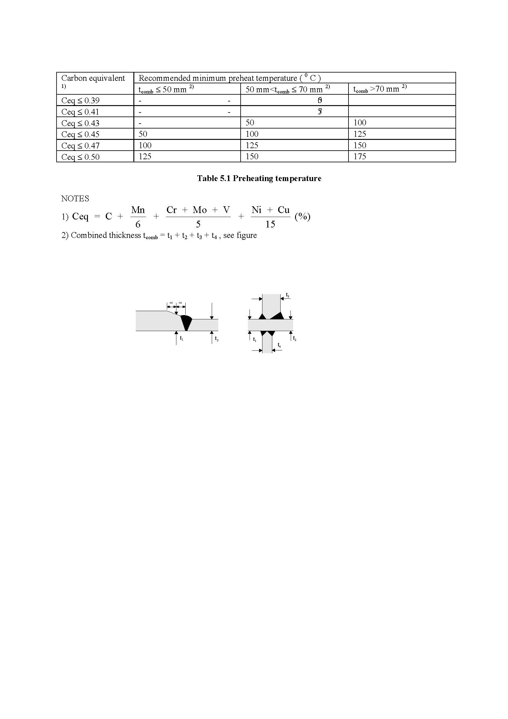

焊接母材的预热及预热温度取决于三个因素:! @9 R- ?& I& J8 l# _& V
1.碳当量(不是简单的含碳量),它是将母材中C,Mn,Cr,Mo,V,Ni,Cu等元素按一定比列换算成碳含量,
& n* s1 |, k$ b2.焊接件的组合厚度,这个也有计算公式,见下表
7 e4 ]! B+ w6 k3.对于一般强度钢,环境温度低于-5度时,一般需要预热
userkypdy + 5 积极交流

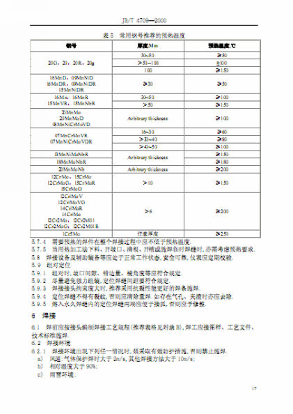

大多数比较正规压力容器厂家规定当温度低于0度的时候焊接前必须进行预热。
userkypdy + 3 积极交流
发表于 2008-11-2 08:29:12 | 显示全部楼层 来自: 中国山东济南
最规范的标准应该是JB/T4709-2000了:' A) e) X; L" a" S
7 d" O* h* ~6 `3 C6 i
3.jpg $ ^8 S2 W# y+ u- @
