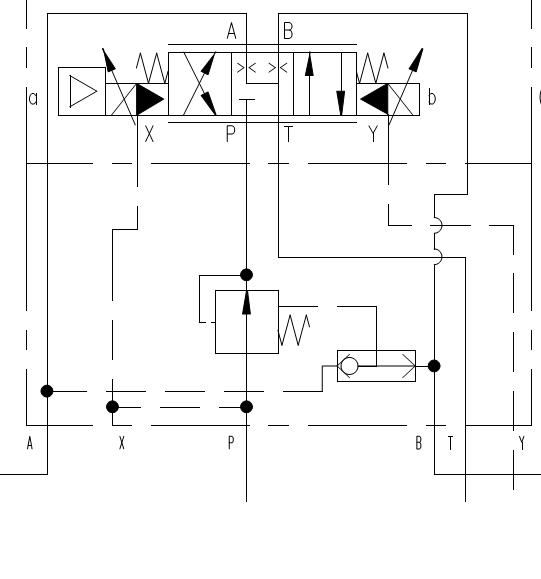

有一液压缸,用比例方向阀来控制其行程,液压缸有一定负载,现在我想在比例阀下面叠加一液压锁和一压力补偿器,不知道这样用行不行?比例方向阀是Y型的。

发表于 2008-10-15 12:20:52 | 显示全部楼层 来自: 中国辽宁本溪
贴图为实际应用的回路,只是没配置液压锁。, y. x4 a+ L' r$ j* I) u' {; h% Y
我感觉,增设液压锁应该是可以的。

发表于 2008-10-15 13:01:53 | 显示全部楼层 来自: 中国天津
是单向液压锁还是双向的?
发表于 2008-10-15 13:06:49 | 显示全部楼层 来自: 中国天津
楼主,你放心的去搞吧!Y 机能没有问题!先叠加一压力补偿器可使直动节流型比例方向阀变为直动调速型比例方向阀,这样做很好!在靠近液压缸处再叠加一液压锁,这样设计没有问题。你放心的去吧!呵呵

发表于 2008-10-15 18:16:50 | 显示全部楼层 来自: 中国湖南衡阳
还要注意一点就是采用外控外泄的液控单向阀做液压锁!这一点很重要。
发表于 2008-10-15 19:38:34 | 显示全部楼层 来自: 中国上海
原帖由 snybzyy 于 2008-10-15 18:16 发表 http://www.3dportal.cn/discuz/images/common/back.gif8 @5 s4 t2 S; L0 A7 P
8 }4 U9 L. p0 G为何要用外控外泄的液压锁?内控内泄就不可以吗?请解释原因。

发表于 2008-10-16 23:32:33 | 显示全部楼层 来自: 中国天津
前不久同事也用过比例阀+锁.驱动的是马达.锁时后加的马达停不住.整体思路可能有问题但还是建议他看看8楼的建议- w- t% r0 I6 m* i+ H4 [% z
