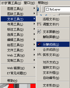

发表于 2008-10-15 12:52:53 | 显示全部楼层 来自: 中国广东广州
用“ET扩展工具”0 l( _: f. x/ N- t9 M% Z
安装包自带的
- C' ~& m) m( b9 e% o5 I! I1 p' ]

发表于 2008-10-15 15:25:55 | 显示全部楼层 来自: 中国广东汕头
燕秀工具外挂可以,炸字是不可以分解为线段的
发表于 2008-10-17 09:11:15 | 显示全部楼层 来自: 中国陕西西安
AUTOCAD安装目录下ExpressTools文件夹中执行SETUP.EXE即可安装ET工具
