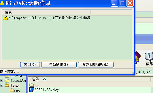

 楼主| 发表于 2008-10-16 21:31:46 | 显示全部楼层 来自: 中国山西临汾
原帖由 ★新手★ 于 2008-10-16 17:59 发表 http://www.3dportal.cn/discuz/images/common/back.gif
* u% V7 z2 V3 P5 x有可能将DWG图纸附上,帮你诊断下。
6 c/ s. a/ g! l: q+ S
原图附上。
A2301.33.rar
455.27 KB, 下载次数: 6
发表于 2008-10-16 22:38:05 | 显示全部楼层 来自: 中国湖北武汉
下载的压缩文件有错误
发表于 2008-10-16 22:56:43 | 显示全部楼层 来自: 中国江苏镇江
回复 15# sxlfr 的帖子
此图就是个示意图!
4 A+ _) k9 m. m; e" a, T+ u$ h
4 R! y3 U/ s* d! `2 y, O. U所有的尺寸均为“文字替代”。
" ^& K0 e+ |1 O( I没有比例可言。
