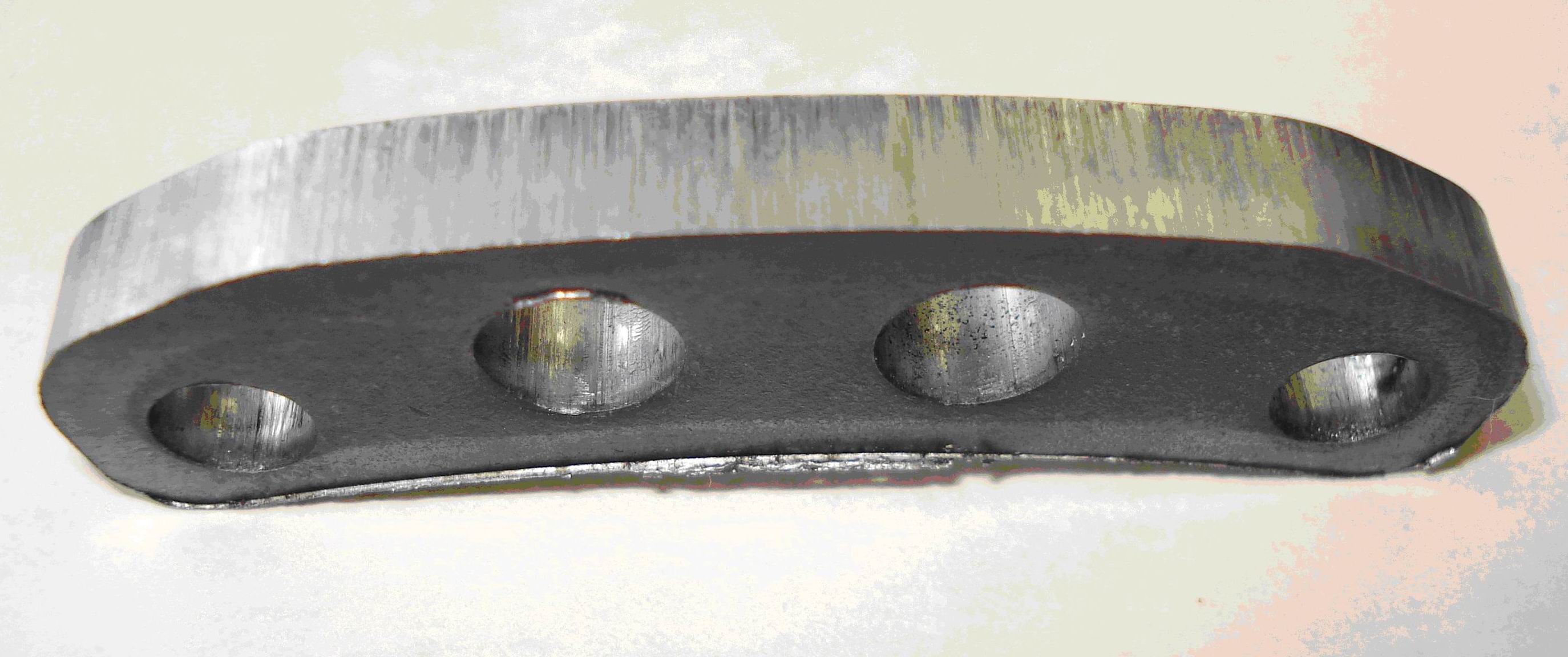

我用强力压料板、上下齿形压边圈、刃口间隙小于千分之五板厚等方式,设计的冲7毫米厚10号钢板的精冲模。
* [% ?, E5 V: y3 R1 ?- ]在80T普通曲柄冲床上实现了整体光亮带的厚钢板冲压件。

发表于 2008-10-15 20:35:39 | 显示全部楼层 来自: 中国重庆
回复 4# 星雨 的帖子
我把这个7毫米厚10号钢板的精冲件贴上来。
: C+ B# \( r# H3 `6 U2 h这是刚刚冲出的零件,还未抛光。边缘还带着薄如纸片的飞边,用指甲都可以刮掉。2 \6 o1 Y, H/ t, |5 Z
& T4 \+ C! f' n[ 本帖最后由 星雨 于 2008-10-15 21:04 编辑 ]

加背压!三向压应力下冲裁。
发表于 2008-10-17 20:09:48 | 显示全部楼层 来自: 中国重庆
这是在上下刃口冲切的剪切区实现三向静水压状态。
