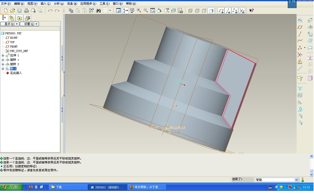

如图:我首先画了一个阶梯短轴,短轴的截面均为斜面,之后创建一个通底筋板(如图),但是我在进行习惯上的旋转复制的时候突然发现不能生成图像!
6 |" `# k% n; [/ N1 {大家如有兴趣可以按照我的图画一下,也许就会遇到相同的问题!!!注意我是说使用旋转复制命令。
" s* V' y8 B: H5 p+ ?3 Q7 T, l: x: {- [如果大家能够旋转,请将方法说明一下,谢谢,不胜感激!!
+ a8 p% T" T' e# @4 v" F, \
5 }: ^  Y( G6 H. V) J7 X! X4 M8 i3 M$ }6 Y' @
注:端面一定是斜面、筋板必须通底(如图)

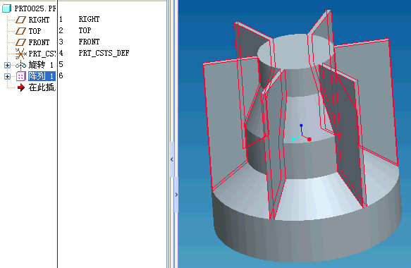

发表于 2008-10-15 18:03:23 | 显示全部楼层 来自: 中国江苏南通
直接陈列就可以了
prt0025.prt.rar
167.42 KB, 下载次数: 5
参与人数 1三维币 +6 收起 理由
xinyazhu + 6 应助

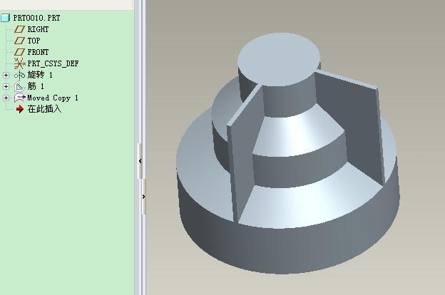

发表于 2008-10-17 09:52:46 | 显示全部楼层 来自: 中国天津
是这样的么?我也可以做出来,楼主的操作有问题吧!

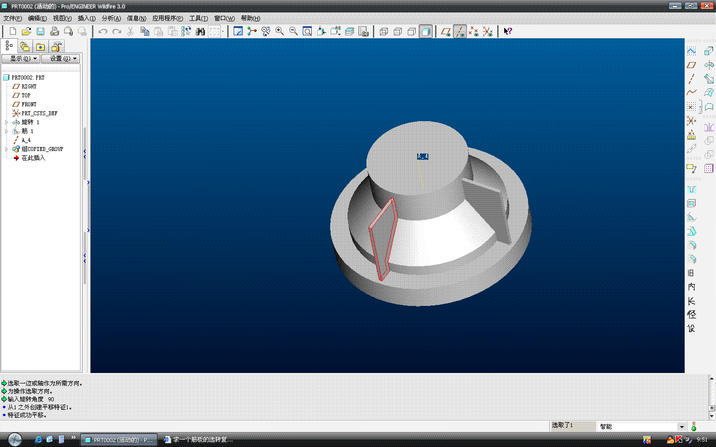

发表于 2008-10-17 17:17:10 | 显示全部楼层 来自: 中国浙江宁波
可以的复制成功的。
# p  p+ ]0 |. S7 Z你点复制-粘帖之后,会出现错误提示---+ L* I' D5 U3 Z: b# l8 o4 L
& ]. m. j; I* L' X新面重新定义:/ N' ]' ^4 \$ K# e# C8 m
重新定义此剖面事,会中断与外部草会的相关联的链接。
' g  ?9 e1 e* [+ s$ p& h是否继续?
5 G. g0 g1 W+ N3 R  \% h$ ~* l8 m6 s( y
你点击是,之后进入草会环境,不需要做什么,直接再次点击对号,草会完毕,之后再完成就可以了。

发表于 2010-5-8 16:54:00 | 显示全部楼层 来自: 中国江苏徐州
旋转阵列不就可以了嘛!
