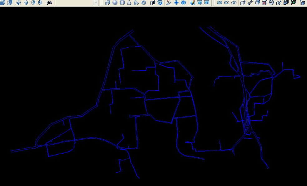

有如下103条多段线,有些没有相交的,如何求其长度总和。请指教。

回复 1# pj53129544 的帖子
一、2008以上版本用“数据提取”,把所有多段线的长度提取到EXCEL文件中,再用EXCEL求和。* y7 f2 w# L7 O4 t( g! I6 L
二、编程,获取所有多段线的长度属性并加总。
 楼主| 发表于 2008-10-15 21:38:25 | 显示全部楼层 来自: 中国上海
楼上正解。谢谢。
