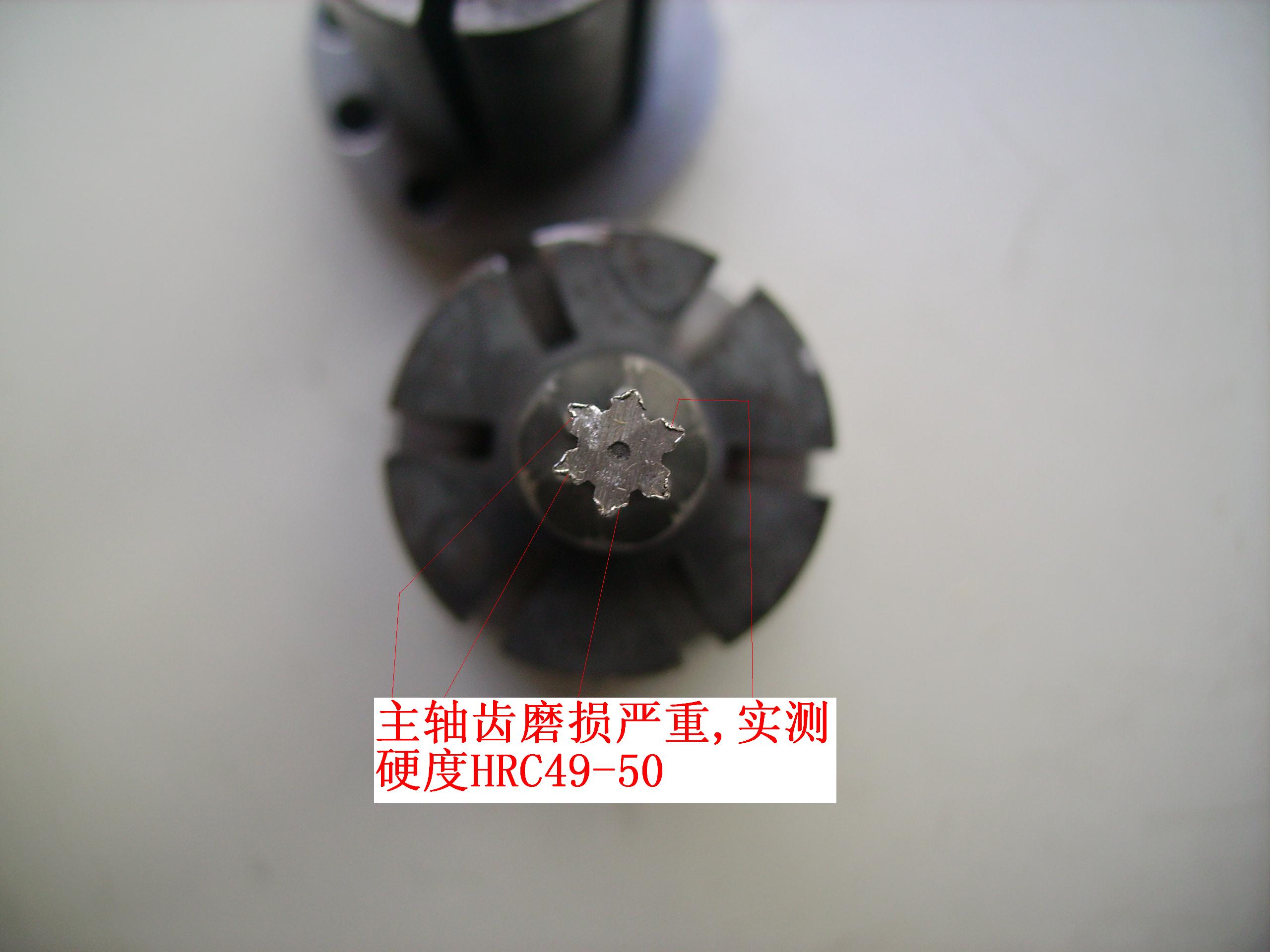

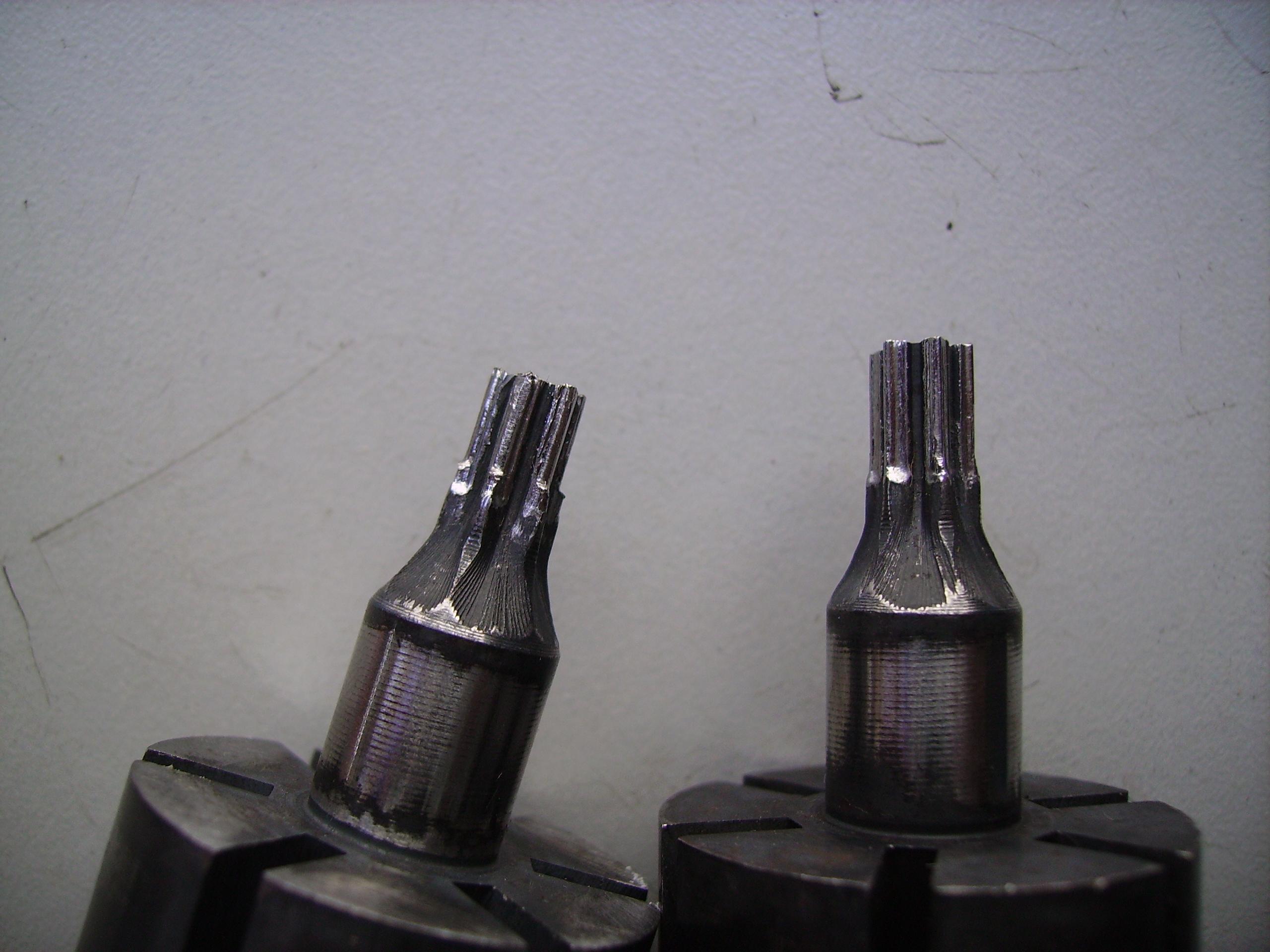

六齿齿轮齿廓
有一个产品用到行星齿轮结构.由于收到空间的限制.做成中间的齿轮被做成六个齿.这个齿轮很容易坏,一般溅开线齿轮变位后做8-9个齿.齿不能在少了,不知这个齿轮是什么齿廓.在网上有看到"微线段"齿轮强度是建开线齿轮的3倍,可做成少齿的.不知谁有这些已经工业化的少齿轮的加工与应用资料给介绍下.谢谢!
发表于 2008-10-15 21:14:51 | 显示全部楼层 来自: 中国广东广州
这是渐开线花键
发表于 2008-10-19 19:58:37 | 显示全部楼层 来自: 中国重庆
怎么感觉不像齿轮啊?
! e: J5 y& _, i6 U渐开线花键?
发表于 2008-10-21 20:55:39 | 显示全部楼层 来自: 中国天津
象花键啊!
