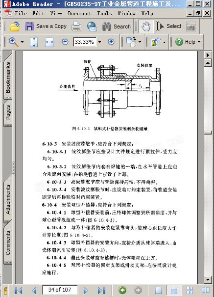

在工艺管道设计中膨胀节安装在哪个位置有规范吗?

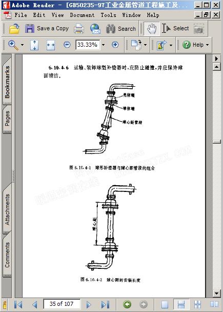

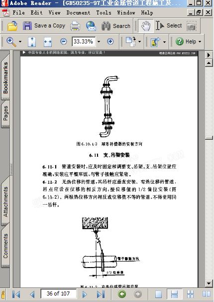

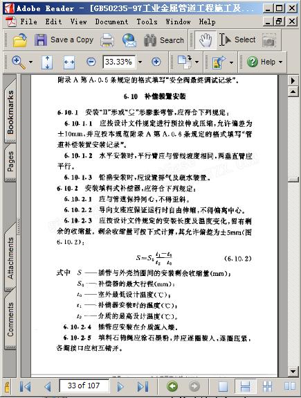

有安装规范。
  _9 G( c) K5 yGB50235-97工业金属管道工程施工及验收规范.pdf
! i, Z: @4 C  b- Q6 }' phttp://www.3dportal.cn/discuz/viewthread.php?tid=184953&highlight=50235
9 K9 c1 M4 I) y- j& v
& d+ t+ [8 w/ h1 W3 O! Q  O- G看你的级别,你暂时无法下载。帖出来给你看看。
