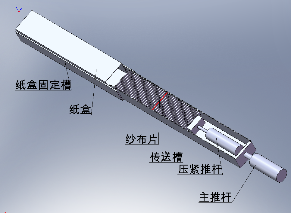

发表于 2008-10-15 22:02:12 | 显示全部楼层 |阅读模式 来自: 中国湖北武汉
先向大家问个好!
$ D& W8 F, ^; ]    我现在做一个送料机构的设计,简单说就是把一沓纱布片送到一个纸盒里面去,一次送100片。我现在的设计方案是:当纱布放入传送槽并且各部件均在初始状态下,主推杆开始左行,将传送槽中的纱布送入纸盒。此时,副推杆开始左行,直到将纱布压紧,并保持压紧状态,主推杆开始右行,将传送槽抽出,副推杆右行,各部件归位。
4 f8 f9 k$ h2 a* y* z9 j. X! E  动力源要求是电机,现在的问题是如何将电机输出的转矩转变成主推杆的直线运动,且可以实现往返运动。期间我考虑用凸轮或蜗杆之类的传动机构,但加工麻烦。望各位达人能指点一二,使结构尽量简单方便。谢谢了!! h 纱布大.bmp & x7 T1 m: T5 t3 G# r7 t. b1 |

1、用直线电机
/ x5 Y! |+ _4 V7 a% c1 R2 d2、用气压缸

首先要确认整个机构的往复次数,一次还是多次。一次的话用硬挡块或行程开关控制行程即可,多次的话就稍复杂一点5 h+ Z4 S& Q  e0 y
, ^% B* n+ l0 o/ f2 y+ Z
用气缸最经济实惠,配套调压阀间接控制副推杆的行程,有必要时再安装速度控制阀。; i- z3 W. _# }6 d* @9 C8 Z
如果产品厚度一致,设定好气缸的住复次数即可完成包装
0 g( }: e) z4 a) G! @+ ]& C6 I8 }& X, d1 P3 J
如果是一定要用电机,就要考虑安装丝杠进行送料操作。副推杆的行程控制,可能要配套PLC与步进电机% k% p' z" ]6 _# ~

回复 3# 虎强 的帖子
感谢你的热情帮忙!气缸的确比较简单且实用,可老师要求是用电机来推动。
' C3 @! a8 M  g) A8 g5 s# H: z, U5 w       丝杠送料可行,不过好像在连接传送槽的时候有点麻烦,还是希望能在简化点

用齿条试试呢?楼主说的丝杆不好连不知是什么意思?最好给个示意图讨论。

这个并不麻烦呀,丝杠是一种常用的传动方式,配套导向装置实现直线运动;使用直线电机需考虑成本。
- t) U1 b) e8 l! q8 s6楼兄弟提议用齿条是个不错的方法!要注意速度控制。

    重新学习了一下丝杠运动原理,综合考虑 丝杠还是适合我这个方案的。

气缸最经济,丝杆机构比较常用,直线电机太贵了,在贴片机那样的机械上用还不错,精度(重复定位精度)可以控制到非常好。
发表于 2009-2-2 01:56:27 | 显示全部楼层 来自: 中国广西南宁
副推杆动力有没有空间安装?
