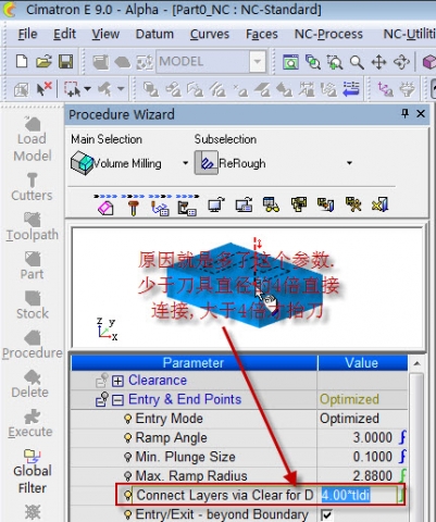

E9实用的几个新功能!
 楼主| 发表于 2008-10-16 08:52:02 | 显示全部楼层 来自: 中国安徽芜湖
E9实用的几个新功能!

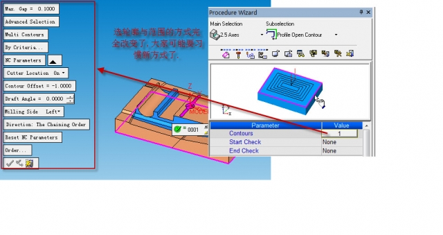

值得期待的E9

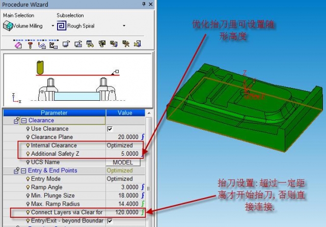

值得期待的E9
