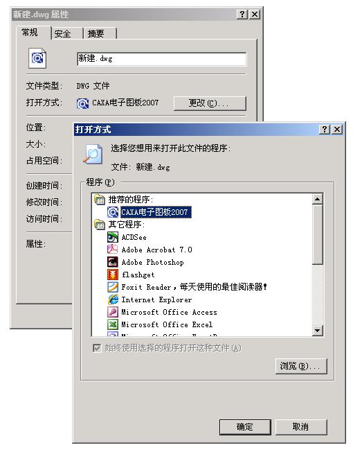

发表于 2008-10-19 18:04:30 | 显示全部楼层 来自: 中国吉林长春
这实际上是操作系统的文件关联问题。
3 w1 G+ I8 C+ e6 h解决办法很简单,改变.dwg的文件关联。
1 C- \: s4 D  v' O  D+ c9 B3 ?  r选中任一.dwg文件,按鼠标右键→属性,在弹出的窗口中点“更改”按钮....,如下图所示操作。
发表于 2008-10-19 18:05:49 | 显示全部楼层 来自: 中国广东惠州
楼主一定要强行关联文件也不是做不到。7 t: A: p# d9 c$ r2 s4 `1 C
首先打开注册表在:
* q6 s) l; |; f! }" XHKEY_CURRENT_USER\Software\Microsoft\Windows\CurrentVersion\Explorer\FileExts\.pas\OpenWithProgids下面新建一个长度为0的二进制值8 H% p2 C8 k0 k0 z, v
值名称改为:Eb.Document! K5 H- U5 @9 J6 [- D
然后退出注册表。/ m' C) u# a" Q4 \7 n' [5 ]0 N- L
重新选择dwg文件进行关联,这时候你可以发现可以选择eb(caxa)进行关联了。选择作为默认关联就可以了。
