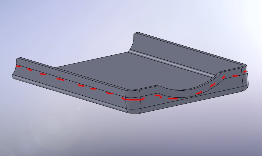

/ T+ a. t6 V9 X# K2 H- N7 H/ C! a  c7 S( P' @, X% E. `8 B6 |* V
是不是要用曲线作?: ~* H# B7 t& @! W

楼主是分模吗?不太清楚您的意图。
" k. B7 K0 C6 [2 l2 B3 {9 a不知模具工具里的延展曲面试过没?

做个拔膜斜度。

在拔模类型里有个“分型线”可选

4楼说有对,我改产品经常就是用这个搞的,搞不了就取消R角什么的再拔^

俄  居然可以了。。。
