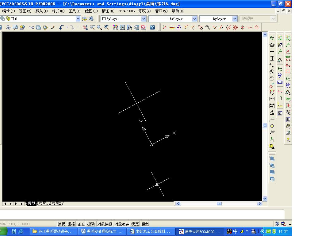

cad中的坐标怎么会变成斜的,怎样恢复。

楼主:应该把问题描述的详细一些。。。。。。* W2 g+ `( F/ @# ^
点击软件菜单栏内的:视图——三维视图,选择主视或俯视。试试。。。

这个不能恢复,我试过。4 A2 P; e+ {7 R7 W

你按照2楼的试过没有?应当有用。
$ _6 W4 n8 Y" V: N; U8 h5 E5 J1 R/ }! R6 b4 Q
你是旋转了Z轴45度造成的,转过来就行。
发表于 2008-10-16 15:59:14 | 显示全部楼层 来自: 中国浙江宁波
命令:plan 回车后输入w;
