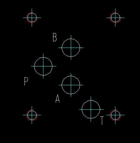

以前一直用CAD画阀块的,现在想学学用SOLIDWORKS画阀块,听人说很简单的,但由于没人教,就算简单也不知道从哪里开始。4 N' j0 w; W" K/ k. }+ }5 s  z9 [
请知道的兄弟告诉我一下什么步骤。好让我也学学。' G2 b8 Q0 j  s6 W2 l, D
还有个问题就是在阀块表面可不可以用异型孔直接插入阀的连接板安装尺寸,而且以一个点定位好的,改变这个尺寸,其他孔位置也变,像异型孔一样直接插入。如图,在1图中插入螺纹孔的时候,换成直接插入图2一样的图(图2以左下脚的孔为基准)

SW 做库特征模板 然后每个孔再打 深度自己调 我这么做的 有好方法吗

先把阀底板上油孔及安装孔位置拉伸出小突起,用此元件在阀块上去切除,这样阀块上孔的位置就定了,只要再去切相应深度就可以了。就想印章盖章的原理。只要把不同的阀底板都做一个模具就可以了。

我是用CAXA,是把标准的阀孔图(CAD)在所安装面上拉伸0.5,就定好位置了,在每个位置上打孔即可

印章的方法可以!就是先要把这些阀的孔做成母版,要用时,调过来,切除,每个孔的深度还是要一个一个的搞。

把孔保存为sldlfp文件,以后可以直接调用。4 V. i9 D; N# h
把想要要保存的特征选中后保存就可以。

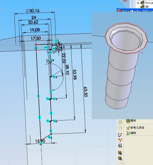

上传DN6和DN10叠加阀安装面的lfp文件。另外。下面这种异型孔用多次拉伸切除比较麻烦。我想用一次旋转切除再用系列零件设计表生成多种规格做成lfp文件,却总也做不了,插入时非得指定截面所在平面,不能指定插入点。怎么解决?

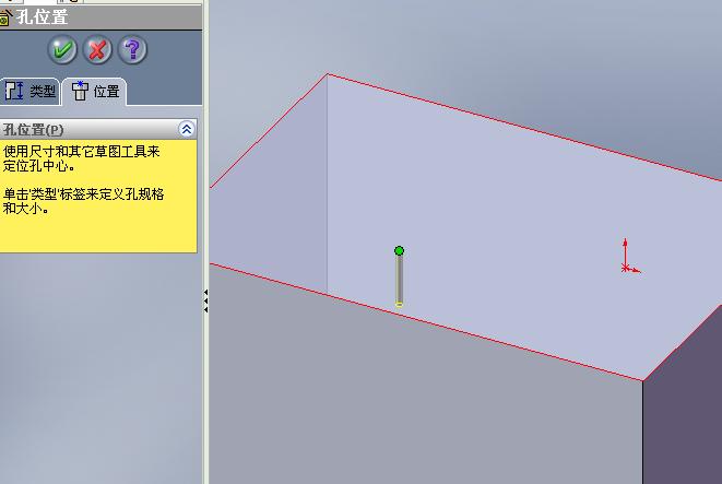

1.上面提到用solidworks软件设计液压集成块的方法,比较新颖,但个人觉的用一般的方法即可,用异形孔插入即可,先在阀块上绘制草图,作为异形孔的定位尺寸,然后直接插入异形孔,然后在软件界面的异形孔下右键3D草图,然后将孔约束(重合)的方法通过定位在前面的草图上即可。

异型孔用不了系列零件设计表的。; \: e/ `) l$ r  }2 h6 `: h
用多次拉伸切除可以用系列零件设计表,可是特征太多,看着不爽。/ H1 g& u0 @/ {; A# C6 W" D
用异型孔可以一次完成,可是用不了系列零件设计表
0 p( L! q1 O- Z7 y* F, D! \. Q怎么才能一次完成多种直径的孔,还能用系列零件设计表一次生成多种规格呀?

自己将常用的孔系做成特征库,直接调用,很方便。注意特征不要用旋转切除。

保存成库特征可以,但是高手请问插入库特征后如何调整方向,谢谢
