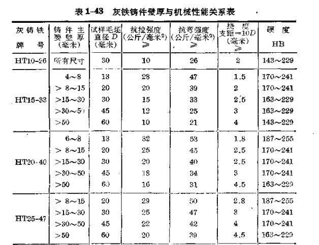

[求助] HT200 硬度范围,最大壁厚大于70mm
发表于 2008-10-16 15:20:07 | 显示全部楼层 |阅读模式 来自: 中国江苏常州
有没有哪位大侠知道啊?谢谢啦!
发表于 2008-10-16 15:48:55 | 显示全部楼层 来自: 中国湖南衡阳
请参考下图。这个是比较老的标准,HT20-40即为现在的HT200
 楼主| 发表于 2008-10-16 16:45:53 | 显示全部楼层 来自: 中国江苏常州
原帖由 czcxq0408 于 2008-10-16 15:48 发表 http://www.3dportal.cn/discuz/images/common/back.gif( k6 x0 \8 M. S, w7 j; {
1 k. Y$ o: w* ]& j. P) w我看到有本书上说,像这种情况,硬度可以是HB 120~190,真的这样吗?
