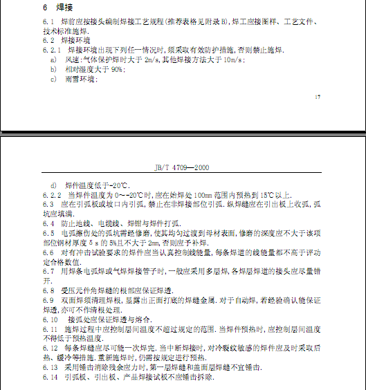

发表于 2008-10-24 08:12:55 | 显示全部楼层 来自: 中国福建厦门
因为我不会上传附件,只好引用了* V. ]% X" M* C, U! F
“《JB/T 4709—2007压力容器焊接规程》$ g" C( E# O0 @; Y7 J
3.4.2.2 当焊件温度为0℃~-18℃时,应在始焊处100mm范围内预热到15℃以上。”- J3 _- ]$ J7 V, A' q5 }
& h  ]. L; g7 |8 t如何上传附件?
