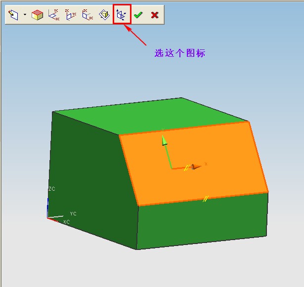

当UG进草绘的时候,可选择实体平面进入草绘,如何确定他的坐标系。好想是跟着鼠标走。

请看下面图示。
发表于 2008-10-16 21:50:49 | 显示全部楼层 来自: 中国浙江金华
选上面所示的那个图标左边那个图标+ x0 s) h4 O; G0 X
是基准平面 的标记+ Y! D" w8 n- z" p

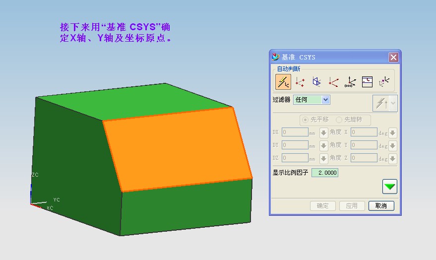

你可以任意设置基准作为当前的工作平面坐标
4 u1 ^& a. U( q" c$ g( A设置方法同在建模内设置基准平面一样
