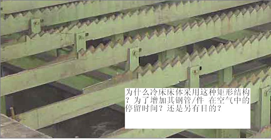

为什么冷床的床体都采用锯形结构? 照片如下:  有谁知晓.分享一下.谢谢了.# T( A/ D# k7 }& U7 h
冷床主要用于 轨钢厂里所用,用来冷却轨制出来的钢件.

我觉得最主要的还是减少件与床体的接触面,以点接触而不是面接触

那为什么不做成平的呢?或者斜的?

转贴:床体采用锯形结构:1.便于用来冷却轨制出来的钢件,有通气作用;2.减少钢件移动的阻力便于钢件的移动。

有没有固定钢件的可能性  防止它们碰到一起呢

管材或棒材厂用的冷床起两个作用,一是冷却钢管(棒材),另一个是矫直钢管(棒材),防止钢管在冷却过程中由于冷却不均匀发生弯曲。冷床的齿条(即照片中带有齿的条状物,一般称为齿条)一般分为两种齿形,即对称齿形和不对称齿形。在冷床上,对称齿形和不对称齿形的齿条间隔布置,而且对称齿形一般为固定的齿条,不对称的齿形为活动齿条。轧制后的钢管在冷床上,通过活动齿条上升→前进→下降→后退的运动,实现一边前进一边翻转的运动,从而保证钢管在冷却过程中不产生弯曲。

冷床床部有动台与静台,不管动台或静台,都有齿,静台不动,动台下有成组的偏心轮,动作后会产生前后上下的位移,让钢移送到出钢辊道,且移动时整齐

7楼说的对。 。。。。。。为了冷却并移动钢坯。
