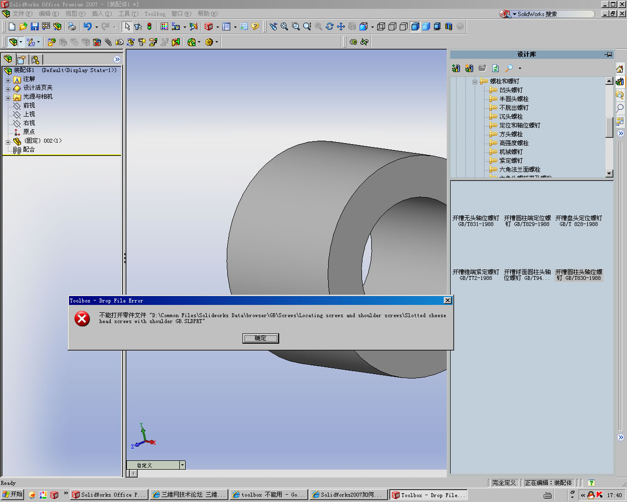

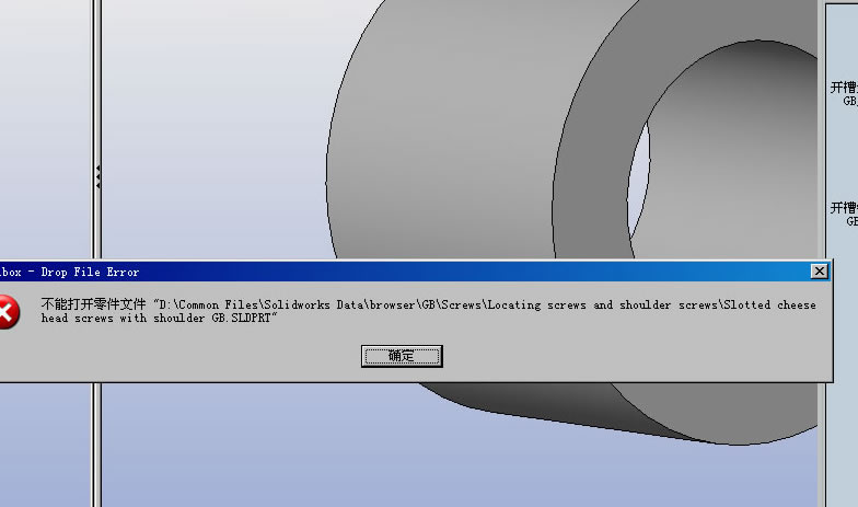

我在装配情况下插入标准件出错,出现如下图示现象。何故?请问如何解决?+ v7 C" |* N& n4 g8 f. C8 y" ~
谢了!!!

发表于 2008-10-16 17:58:22 | 显示全部楼层 来自: 中国广东中山
你电脑上是不是还装有比SW2007高的版本,如有请查看下你标准件文件路径是不是指定到高版本文件去了。
发表于 2008-10-16 18:35:29 | 显示全部楼层 来自: 中国安徽合肥
按照提示的路径查一下有没有目录和文件。
发表于 2008-10-16 18:39:32 | 显示全部楼层 来自: 中国上海
现在SW的标准件库只能运用在2009版本以下的SW中

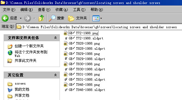

 楼主| 发表于 2008-10-17 09:14:12 | 显示全部楼层 来自: 中国浙江杭州
我装的是 SolidWorks Office Premium 2007# v8 `) Y6 ~- ?/ D$ K
+ J  c3 R5 [- {) K% I" B, d以前也装过,后来删了又装。
% ~9 s" ^) F7 A) a* U; K5 t5 F' c: p
  P3 h1 t4 \) ~4 S- N& X目录下的文件见附件图片
发表于 2008-11-2 10:24:39 | 显示全部楼层 来自: 中国江苏苏州
以往只要把插件复制到commomfile文件就可以了然后重启软件
