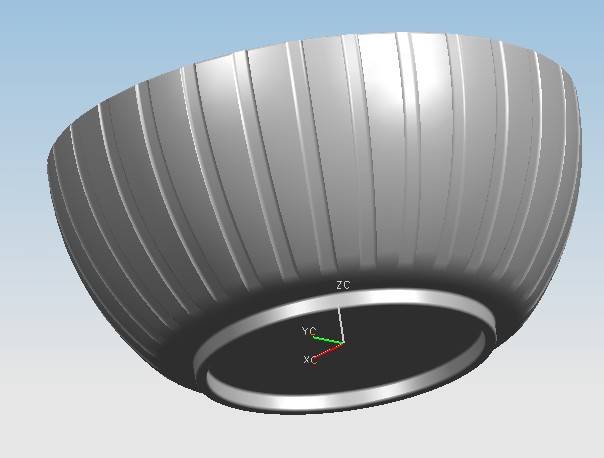

把碗边的斜槽镜像30个间隔12度,谁能帮我做下啊?

我做不出来啊~~最终就是碗的一周有30个那样的槽

发表于 2008-10-16 19:58:39 | 显示全部楼层 来自: 中国辽宁丹东
发张图片吧[localimg=400,245]1[/localimg]

老哥,我会了 谢谢你啊~~新建一个特征组,一急就给糊涂忘了呵呵9 i: [! P9 b5 ]2 q

机了不行了,我简要说下,要先进行组特征,然后在进行圆周阵列
