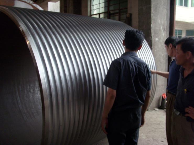

卷筒绳槽加工完成
卷筒绳槽加工完成

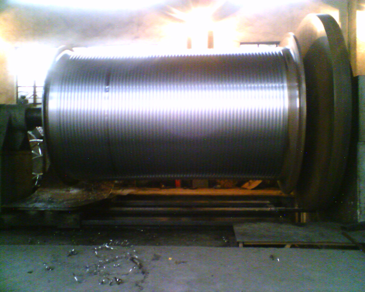

900T龙门吊主卷筒加工
900T龙门吊主卷筒加工

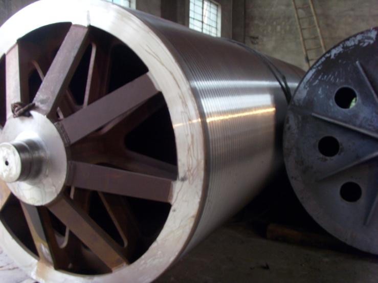

我们主要加工的就是这些卷筒。照片拍的不是很清楚3 J9 N& U( v" Y4 F. _
第一张图片的是650吨的卷筒,出口加拿大的,韩国WIA(威亚)的监理,要求挺严格的
2 }3 h- J# T: G0 L/ h900吨的卷筒我们做过好多套了。一套6件
 楼主| 发表于 2007-11-25 10:40:02 | 显示全部楼层 来自: 中国江苏常州
第一张那个直径是2144mm,长度7200mm,螺距42的。650吨吊机上的。加工方法么就是车加工,先车毛刀,然后用成型刀精车至样板形状

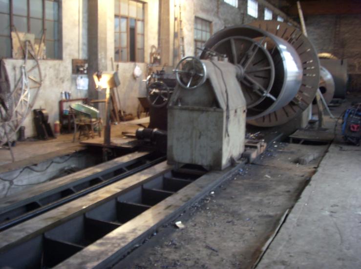

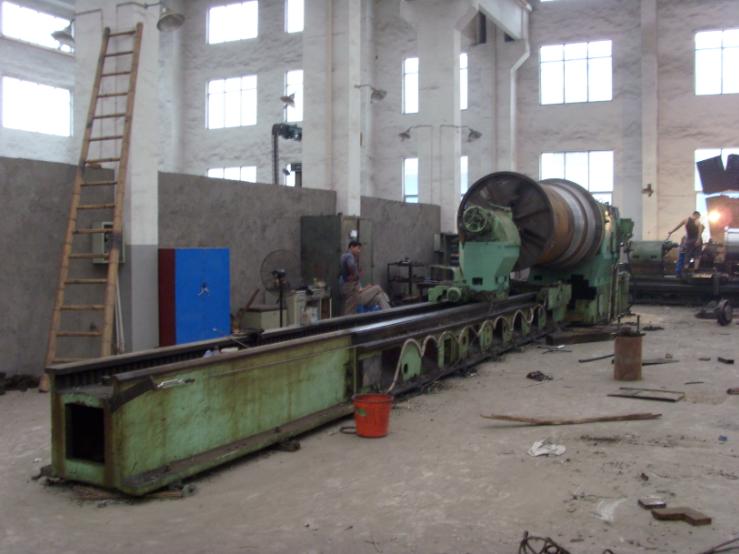

这是在老厂拍的,估计不久就要搬到新厂去了。我们厂在江苏常州

呵呵,见识了,个人参观过最大卷筒加工能力φ2800×10000的工厂,看起来很旧,但真的很震撼。

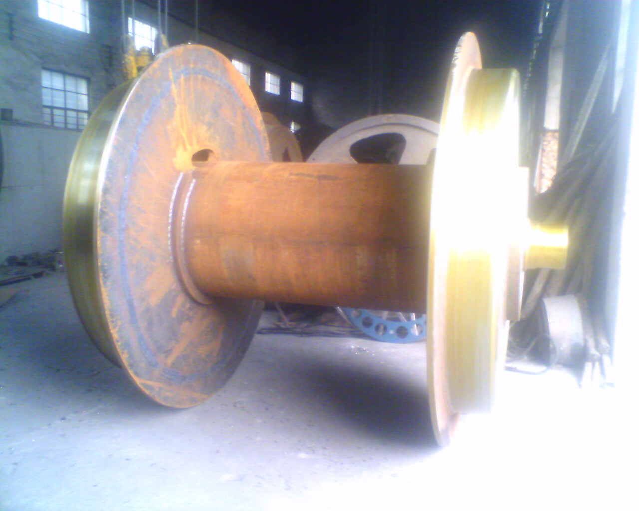

 楼主| 发表于 2008-10-31 17:22:15 | 显示全部楼层 来自: 中国江苏常州
我们大部分卷筒都是起重机上的,照片上的就都是的.另外大型锻件筒子也能加工.50吨以内的.
