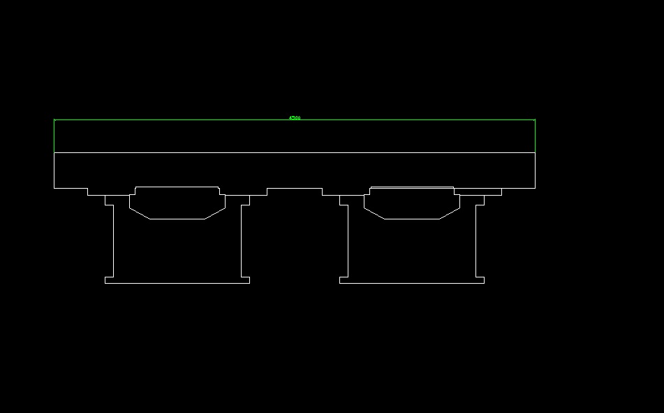

如图所示,四轨机床如何找正基准。) H3 z" C: H+ A: Y+ [( u! @$ d# M
工作台如何保证直线度。
5 \0 C# c% A* `工作台采用压板斜铁形式。采用气浮是否能够浮起200t的载荷- A) ^% S6 o) L  h* ?7 ~; r

1.基准只有一个,水平就是基准。
# E) j9 V5 V2 g: F3 s3 L* {2.直线度分垂直平面直线度和水平平面直线度。垂直平面用水平仪;水平平面用准直仪。
# n, q1 U8 n& Q. P9 {. a( r+ J3.气浮200t一定是行的,但耗气量算过没有?是否环境不允许用静压。

请问大侠,气浮200t 怎样来计算耗气量??你有这方面的经验吗?可不可以说的详细一点

四轨保持水平即保证平面度。
7 D; ]* c# ?# t; }$ D5 b7 H' \3 c采用气浮浮起200t的载荷与面积有关,确定了面积才能计算。

哦,对不起没搞过气体静压。0 _- |: z! G3 r7 n  ^$ Q0 r, G
但我觉得这大的东西用气体静压可能要比搞液体静压的要求高多了。
. O- ?& W& T6 H  ]; E, `% `首先是导轨副的平面度难保证,再一个就是气体的流量怎样控制。
/ B- D& l$ t) C, B! b最不好控制的是啸叫。我原单位就有一台日本的精密镗床,移动时,先前还是吃吃的响,到后来操作工都烦。: J* T$ b1 [. k0 `2 o
是否能搞成气体卸荷导轨。
