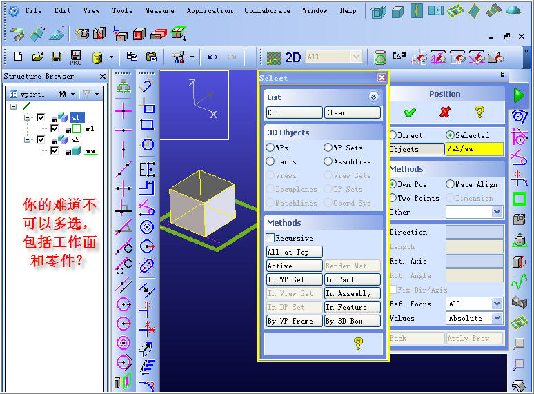

记录part移动的距离然后使用wp菜单下的position命令

在PART&ASSY菜单下的POSITION,本身就是可以移动位于任何组件下的零件和工作面.
7 P5 {/ B( a+ `" d5 u" g) H难道你的不可以,是否操作错误+ b- [% n0 s3 X( D, }: f

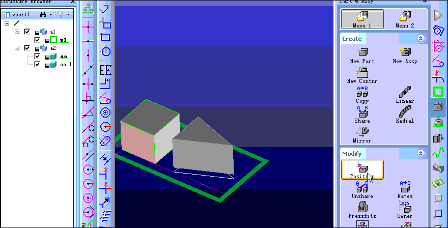

 楼主| 发表于 2008-10-17 12:16:39 | 显示全部楼层 来自: 中国上海
 楼主| 发表于 2008-10-17 12:17:45 | 显示全部楼层 来自: 中国上海
 楼主| 发表于 2008-10-17 12:28:12 | 显示全部楼层 来自: 中国上海
 楼主| 发表于 2008-10-17 12:32:19 | 显示全部楼层 来自: 中国上海

在2007版本,都可以选择这些,然后ALIGN,我想2006应该也有方法作到,可惜, 现在没有2006.

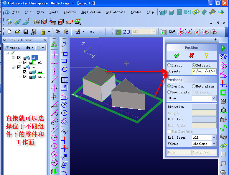

 楼主| 发表于 2008-10-17 13:51:37 | 显示全部楼层 来自: 中国上海
发表于 2008-10-17 19:56:49 | 显示全部楼层 来自: 美国
原帖由 a_zong 于 2008-10-17 13:51 发表 http://www.3dportal.cn/discuz/images/common/back.gif9 h: e# h# }" n* o( b5 J
我的解决办法就是将需要移动的WP放进一个assembly中,选择时将这个放WP的assembly也选进去。+ w, _; B. Z5 D2 O; g( N- }  A
但总觉的这个方法是投机取巧而不是实打实的解决之道。
5 U. ^; a, I2 S) |
只好这样取巧了. 在2006(V14), WP和PART的POSITION命令是各自的.
/ I2 R. l9 B/ G4 I# c, k: H  n2007(V15)之后,POSITION是WP和PART共用.所以才能用POSITION命令一起移动WP/PART/ASSY.
