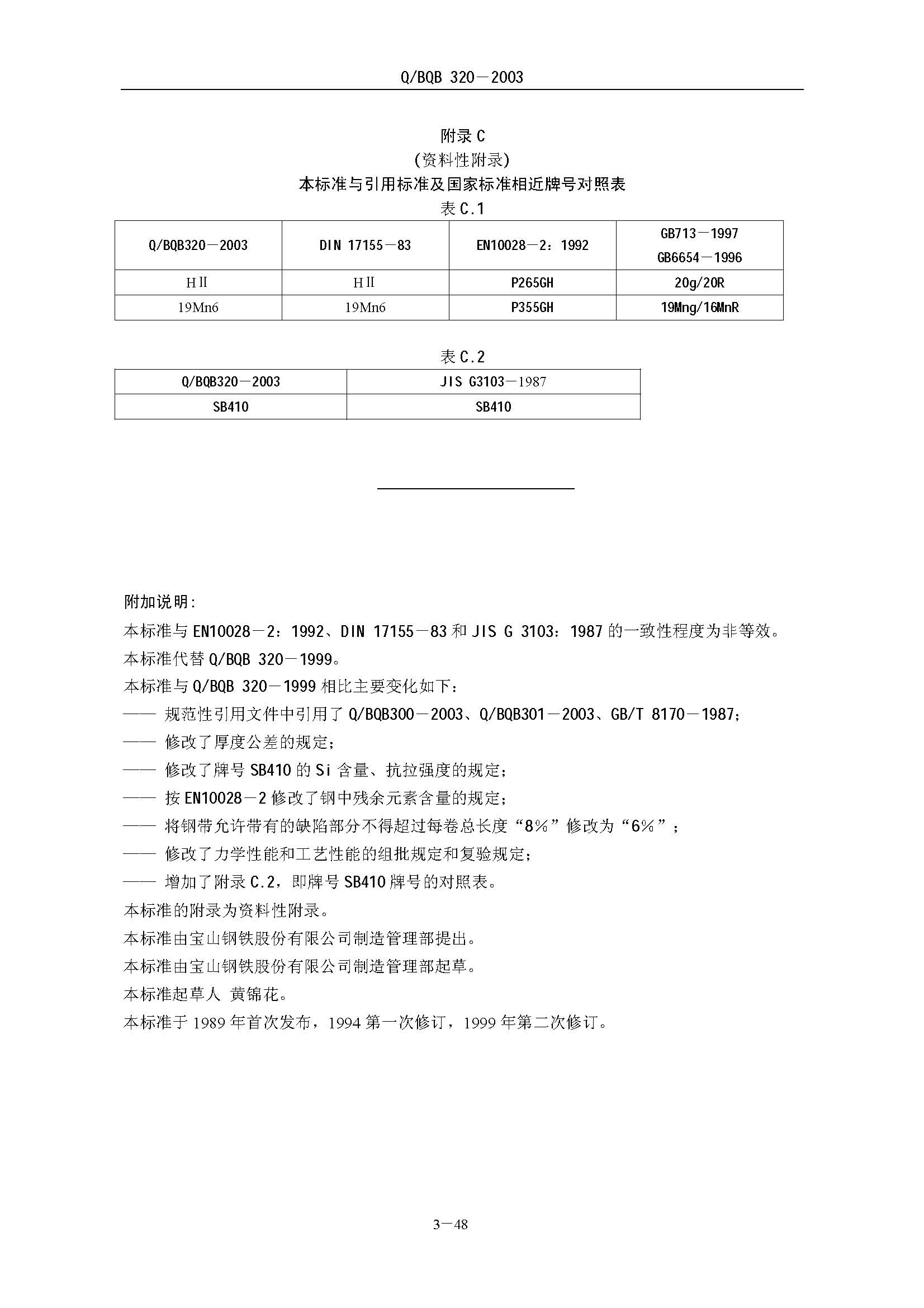

[求助] 请问德国材料P335NH代表国内什么材料
发表于 2008-10-17 09:49:11 | 显示全部楼层 |阅读模式 来自: 中国江苏常州

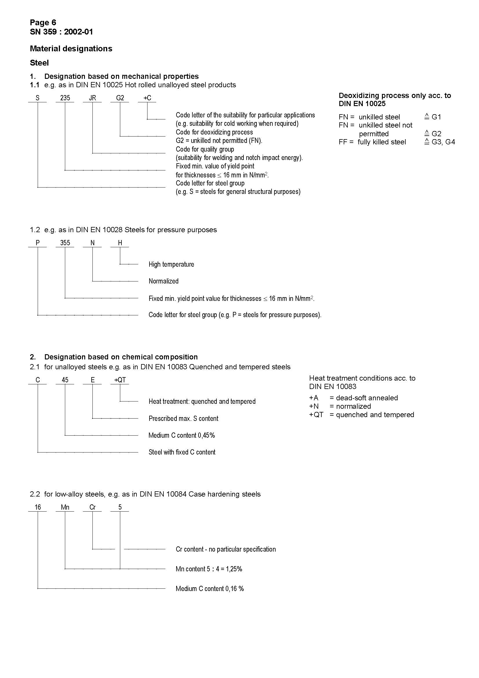

P355NH是符合DIN EN 10028标准的压力用钢板,
9 c  Z" w5 c$ e. ^% M# O# @/ H; uP表示用于压力的钢板
1 g4 `, n- ~: @# Z1 |0 N4 V' g355表示厚度16mm最小的屈服强度,MPa7 m. L- J2 f1 {$ I- M7 ?
N表示正火状态# T0 B( z/ `. I- P5 R/ u
H表示高温& _; W# E. Q" u! J* @! n0 q2 T- F
具体可以参见下面第一张图中的1.2。
% [1 B7 f) {% a/ P* S  R% RP355NH,相当于国内的16MnR。
( m# @' _& I1 j具体参见下面第二张图和附件。
