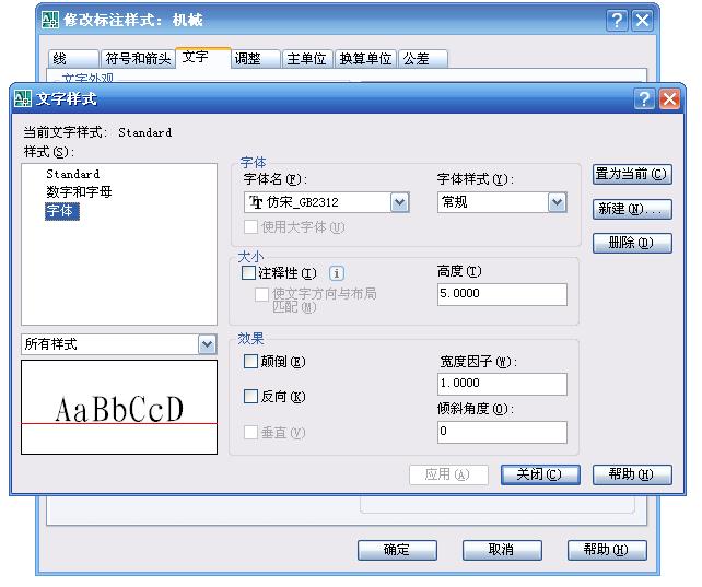

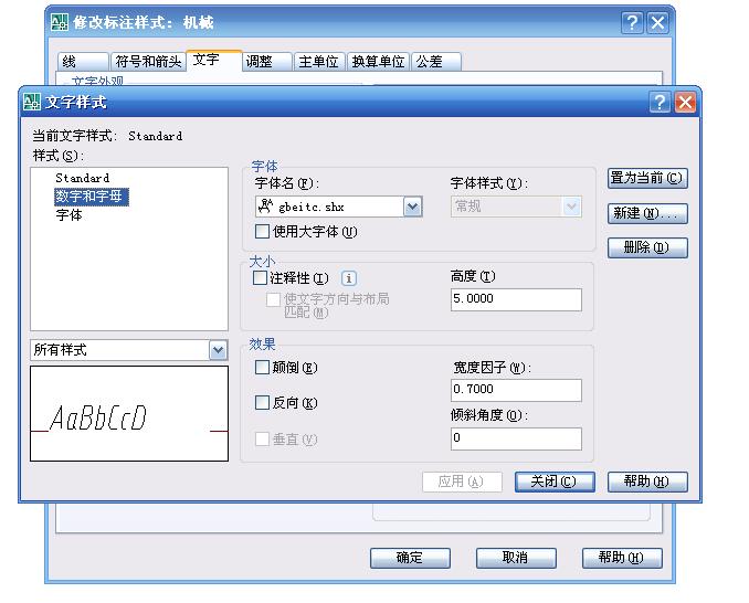

比方说标注用什么字体?标题栏用什么字体?还有其他的,请高手指点下,万分感激
发表于 2008-10-17 10:30:03 | 显示全部楼层 来自: 中国福建厦门
在机械制图中,字体的设定如下图所示!
1 B% }7 _6 [9 s9 c# [但在工作中,如果不是机械行业的工厂,对标准样式都不太注重!
