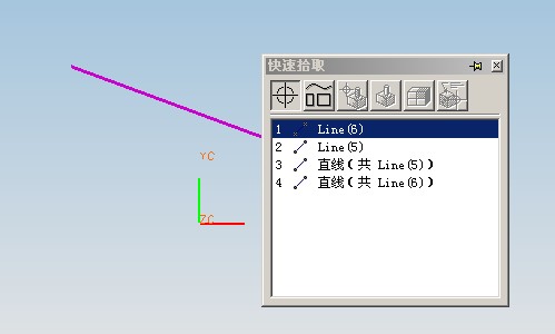

我的图上只有两条重合的线,但是在选择的时候给了我四个选择,如图# k1 w: t+ M+ X0 e# ?
$ _6 r8 u: {2 \/ C% X请问这4条线分别代表什么呢?我该如何正确选择我需要的线段
发表于 2008-10-17 10:55:35 | 显示全部楼层 来自: 中国上海
应该还有两个端点吧是嘛?

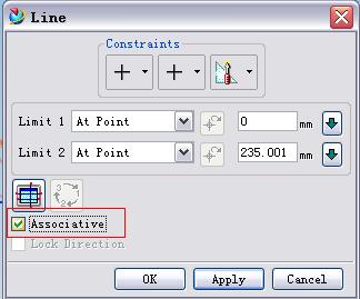

发表于 2008-10-17 13:18:46 | 显示全部楼层 来自: 中国浙江杭州
草图中画线是不会出现这样情况的,只有用3D直线命令才会这样
; r& X, c0 F1 G9 ^) U1 a' w- _3 C: Z  K: u8 m! @& v5 r# v9 L- {
具体原因是画线时勾选了如下图所示的一个选项,只要将那个选项去掉就可以了1 G6 u) W5 U$ |" B5 w7 h

 楼主| 发表于 2008-10-17 13:49:22 | 显示全部楼层 来自: 中国辽宁沈阳
厉害 非常感谢good
