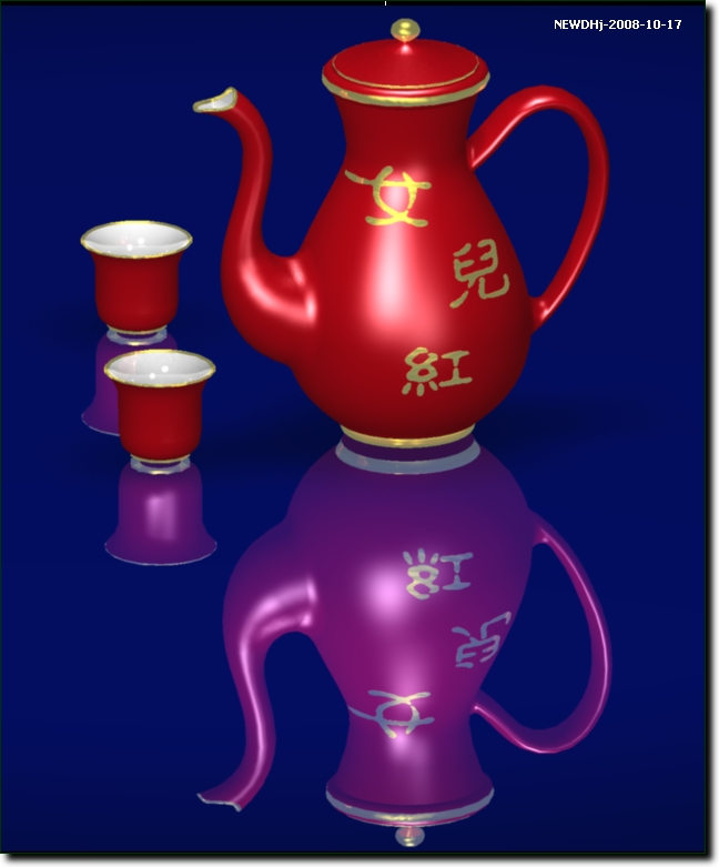

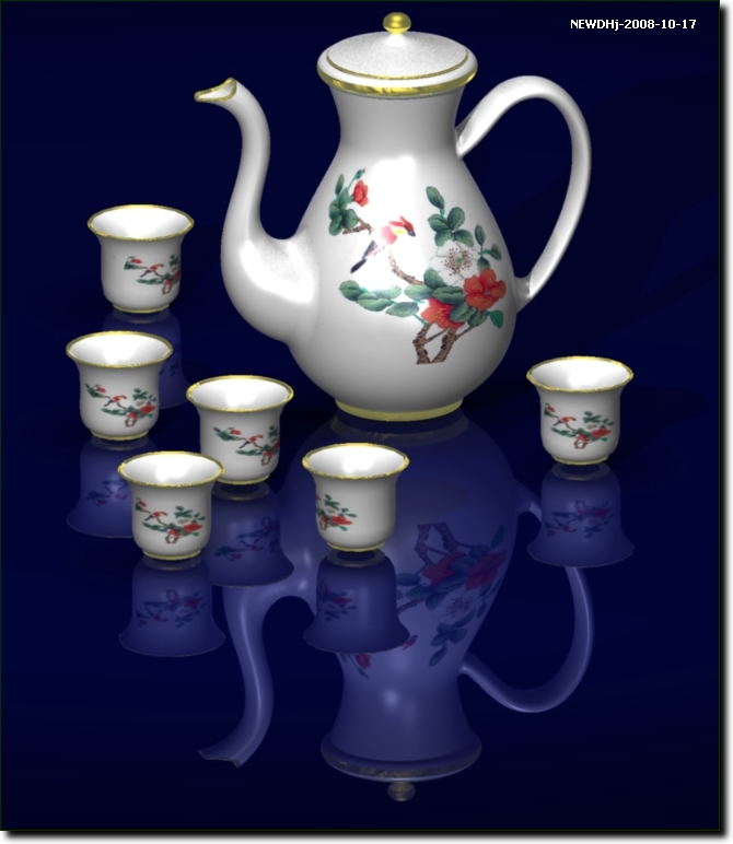

酒壶与酒盅
参与人数 1三维币 +10 收起 理由
woaishuijia + 10 作品
发表于 2008-10-17 20:40:35 | 显示全部楼层 来自: 中国江苏苏州
画得很好,曲面的,还是有点难度的& p$ n6 x( T6 E4 ]
渲染的也很漂亮
发表于 2008-10-17 20:42:25 | 显示全部楼层 来自: 中国江西新余
楼主后期的渲染做得很好,学习了!
 楼主| 发表于 2008-10-17 21:27:17 | 显示全部楼层 来自: 中国上海
再敬一杯“女儿红”
发表于 2008-10-17 21:35:09 | 显示全部楼层 来自: 中国广东广州
good good 好酒good

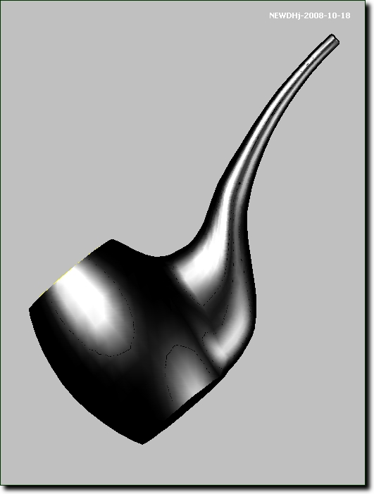

1 Q; w. _  w' s0 r1 N  s) P

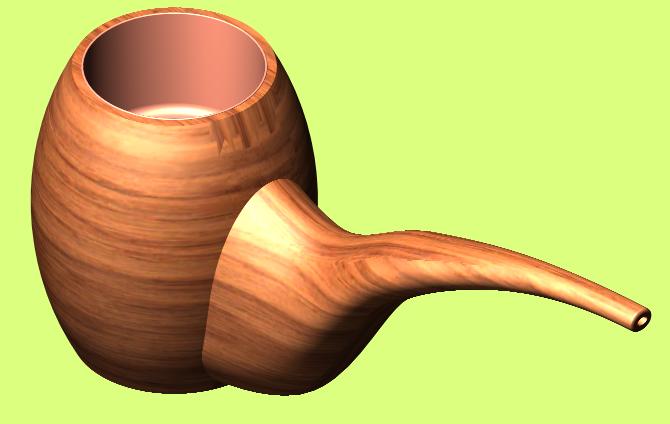

( T5 u: i* k) ~8 ]请师傅赐教:酒壶与壶嘴过渡位置的圆角过渡是怎样操作的!( D; [) b! ]3 H5 e! j$ C4 p
可能有很多朋友都不知道这个位置建模的技巧 :P
- W1 G7 x. s+ L! B2 m谢谢!:lol: :lol:
 楼主| 发表于 2008-10-18 06:19:52 | 显示全部楼层 来自: 中国上海
回复 5# csace 的帖子
没什么特别技巧的。就是并集,倒圆角啊。
发表于 2008-10-18 08:25:59 | 显示全部楼层 来自: 中国广东广州
原帖由 newdhj 于 2008-10-18 06:19 发表 http://www.3dportal.cn/discuz/images/common/back.gif: V! K5 u9 d+ G# q) _7 N5 U
没什么特别技巧的。就是并集,倒圆角啊。
2 l& X# H: T2 `7 x- z% Z2 r2 G9 Y( C; Y4 @
. G0 L6 H* D# l1 h回师傅:
  b( U9 ^# d9 _. V0 e

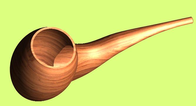

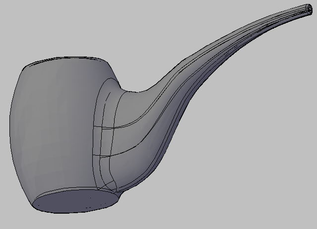

+ Y( b8 ^5 s8 K# T5 k# |1 o: v% F我以前在做总练习区第1100 题的“烟斗” 时,用的并集后倒圆角,但倒角没成功,现传上截图和CAD原件请师傅指点!, D/ X& K6 w0 I! ]6 s
谢谢!
4 F: N) G* E2 C: |; `9 K% ^) g% Z1 W% p5 b
实体图:
$ _" ?+ R8 Y1 I' I& ]$ o 烟斗-1.jpg 2 y2 e. W% W/ P1 W3 A0 z! f) N
( ]5 k: P8 x6 T8 y& L2 D  D, v( I& U9 h' t0 x' M9 O

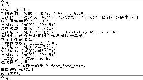

倒角失败提示:
% O" }2 t6 o. F* F" F: B 倒角提示.gif ! N1 H% e5 j' Y, X" w8 t
- W, B1 i. L5 U% C
CAD 原件: 烟 斗.dwg (277.73 KB, 下载次数: 9)

你先在烟斗没有抽壳之前先倒角看行不。
# g0 D' d1 W# z& j( v2 Z. d: r
& a3 b7 g7 m0 H7 X: E请问下您是用哪个版本画的。

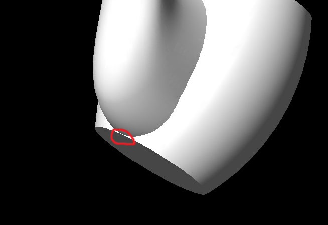

发表于 2008-10-18 11:11:05 | 显示全部楼层 来自: 中国广东汕头
还要注意一点,就是如图所示部位的距离不够倒角,所以你还可以先把底面拉伸一段距离后再倒圆角,最后再抽壳。
 楼主| 发表于 2008-10-18 11:16:14 | 显示全部楼层 来自: 中国上海
原帖由 唐昕晨 于 2008-10-18 11:11 发表 http://www.3dportal.cn/discuz/images/common/back.gif
( S% i' Y4 c* A+ M还要注意一点,就是如图所示部位的距离不够倒角,所以你还可以先把底面拉伸一段距离后再倒圆角,最后再抽壳。
3 q% V/ F" b8 u9 H2 E" _6 a+ K, N
是这样的。5 W0 U6 l+ e& p+ B, @0 V% _' F! }5 a
你这图能倒啊。现在r=8. l9 c* Q  `  G* q0 `! i& S5 S" D
  \. r) B0 x% \1 Z5 [9 l, t. Q9 d" m# Z
[ 本帖最后由 newdhj 于 2008-10-18 11:27 编辑 ]

发表于 2008-10-18 13:41:06 | 显示全部楼层 来自: 中国广东广州
谢谢两位师傅的指点! :handshake& B" }: ^6 N6 J- v8 k
: g5 W0 L$ N3 D( w' Z: d- D
( R! ^) Z# g3 y  _问题原来出在CAD 版本上 :L
  o/ l/ e( B) O4 A! J* Q3 Y% @6 }
" t; v( K8 i1 }/ G& E由于CAD 08运行的很慢,除了要放样等06无法完成的才用08 :( : M$ O; b9 L' r
原图中除了烟嘴是用CAD 08建的模,其余的全在CAD 06中完成的。
" r" f0 L6 z0 X5 H+ E2 c" P5 _$ J! r8 P  y7 M
经两位师傅的指点重新在CAD 06中将模型做成实体后倒角也不行,用原图把下面超出的部分切掉了倒角也没搞定; ;)
  ?% X2 v) j# c看了师傅的实物摆放在那,效果图像08的作品,最后在CAD 08中去试,才将倒角完成(用原图没做任何修改) :lol: 2 B. ~4 J5 ~, r) a$ k4 R4 h/ d: D$ j* K. B
- `' z4 o, r5 C* q# f2 P谢谢两位师傅的指点!:handshake :handshake
