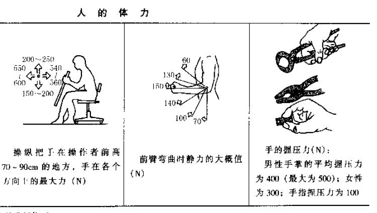

一般人人手的力量到底能有多大?

机械设计手册中的一点内容。
7 x- O# |0 b7 s2 z
* T, G6 G: B& Z; t( g能有多大就说不清楚了。经过训练的,专业的,像运动员,他们能产生的力量就比一般人大得多。
0 e+ i9 ]& R$ i# w' X; a, S) W* q6 e  a; n/ y
机械设计中考虑的这些力量值,应该是一般人都能够产生的力量。- r( `; z' y5 h3 H

机械设计手册上有哈
发表于 2008-10-17 23:53:40 | 显示全部楼层 来自: 中国广西玉林
我记得书本上写的是成年男子有700牛吧
