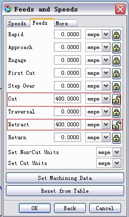

我今天用4.0出了个刀路,其中有的地方该走G01的时候,走成G0了,害得我打了一把刀,大家多提意见。

其实4.0加工很成熟的,不会不稳定,要是出问题,多半是后置处理的问题或自己设置的问题) @  O" u, b& I1 m
/ L( \) I+ A7 d2 x5 WUG4.0在有白色刀轨时,默认走G0,这就应该是楼主的情况了,有白色刀轨在设置进给率时,一定要给定退刀参数(Retract),而且参数最好和cut参数一样,或略小于进给F值,如图设置。

 楼主| 发表于 2008-10-18 19:17:55 | 显示全部楼层 来自: 中国浙江温州
