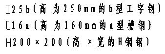

经常画图需要用到槽钢、工字钢、等不知道在图纸明细栏如何怎么写,如何表示?在此请大侠指点!

发表于 2008-10-17 14:40:50 | 显示全部楼层 来自: 中国山西太原
机械制图中各种工字钢、槽钢、H钢的符号见下图。在图样中用 符号+规格 表示,在明细表中用 名称+符号+规格 来表示。
userkypdy + 5 积极讨论
 楼主| 发表于 2008-10-17 15:21:51 | 显示全部楼层 来自: 中国上海
非常感谢各位指点,不过你那个“工”是个汉字还是符号?
发表于 2008-10-17 23:22:18 | 显示全部楼层 来自: 中国江西九江
回复 4# lsz008 的帖子
符号

发表于 2016-12-9 14:51:24 | 显示全部楼层 来自: 中国上海
我也曾经考虑了楼主的问题,最终的答案是别人看得懂就行
) x2 y( M" X8 |制图标准里面没有规定型钢用什么符号表示也没有规定型钢表示方法是什么
